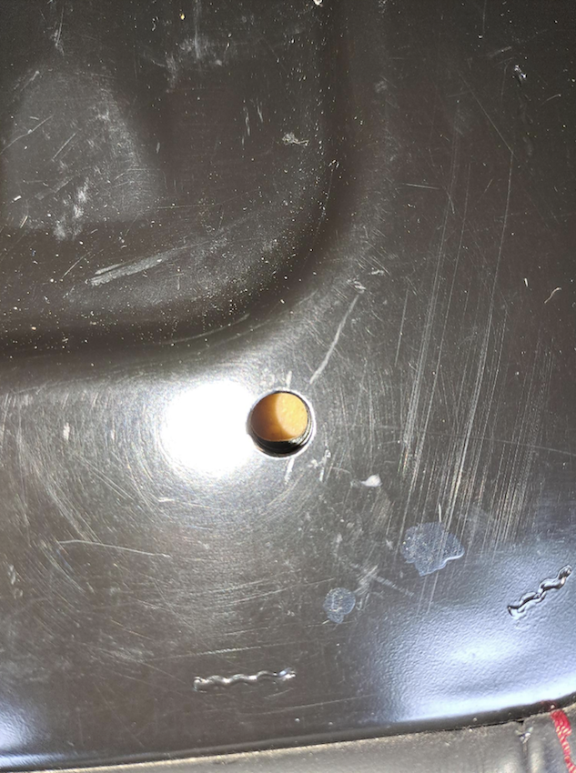

Abdeckung Rückbank demontieren für Neulackierung
Ich glaube das ist keine Abdeckung sondern die Rückbank. Deswegen ja auch aus Metall. Ausbauen, ankleben, lackieren. So haben wir das damals gemacht. Reicht und neue Macken kommen eh wieder rein.
Alternativ Alcantara mit Polster bei eBay bestellen. Kostet in der Größe max. 50€, sprühkleber und dann damit überziehen. Sie sicken vom Originalpolster eignen sich perfekt um die Übergänge umzulegen. Würde ich beim nächsten mal wohl so machen und sieht mit Sicherheit viel wertiger aus.

Ich hab dazu immer Lautsprecherfilz verwendet.
Blech der Rücksitzbank mit Sprühkleber benetzen und dann den Filz auflegen. Der Filz ist verformbar und man kann ihn gut dem Blech anpassen.
Ränder einfach mit einem Cuttermesser bearbeiten
