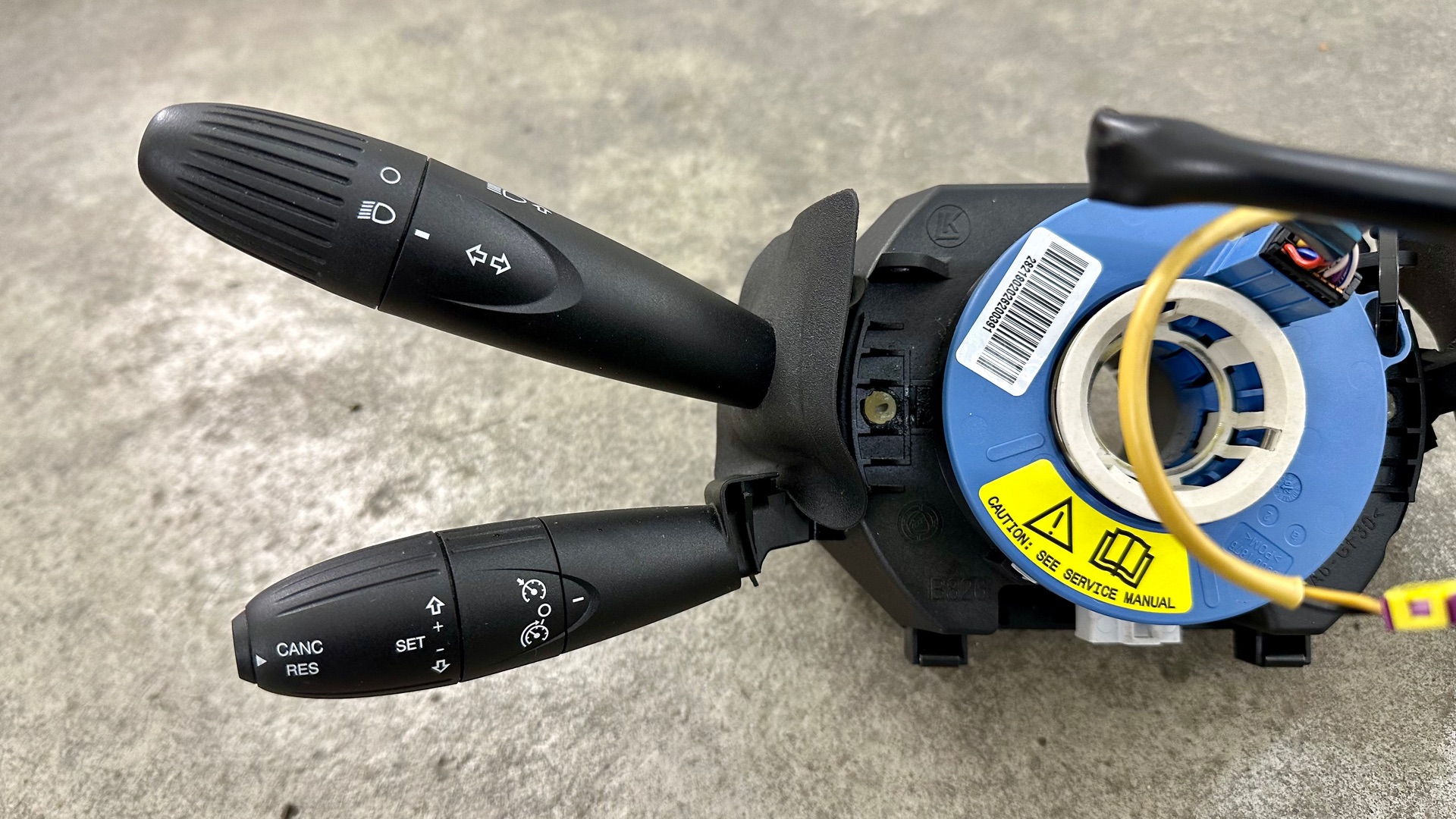

    an meinem 595 Competizione ist der Tempomat Hebel „locker“, kann quasi abgezogen werden. Hier scheint irgendein Sicherungsstift/Klammer zu fehlen, welche den Hebel fixiert…
    Kann mir da jemand die Teilenummer nenne oder sagen was mir da am Hebel zu fehlen scheint?

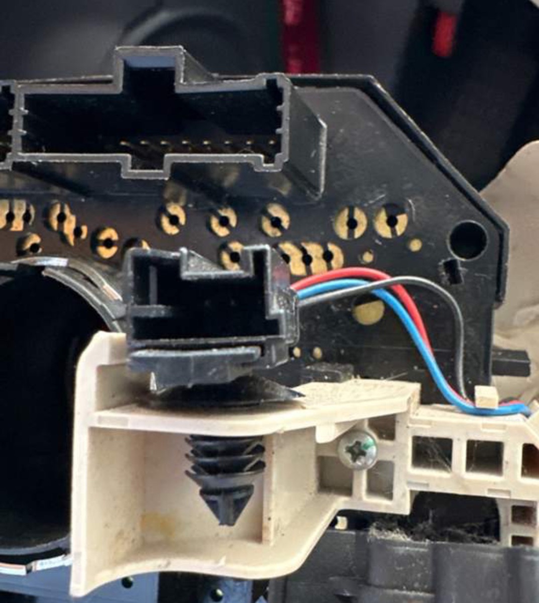

  • Hi zusammen,
    das ist alles sehr freundlich, aber ich denke ich benötige lediglich i-eine Sicherungsklammer für den Hebel für 30 Cent…
    Ich habe mal ein Foto gemacht, wenn ich es richtig sehe, ist der Hebel lediglich „gesteckt“ und wird i-wie gesichert (2 Teile)…

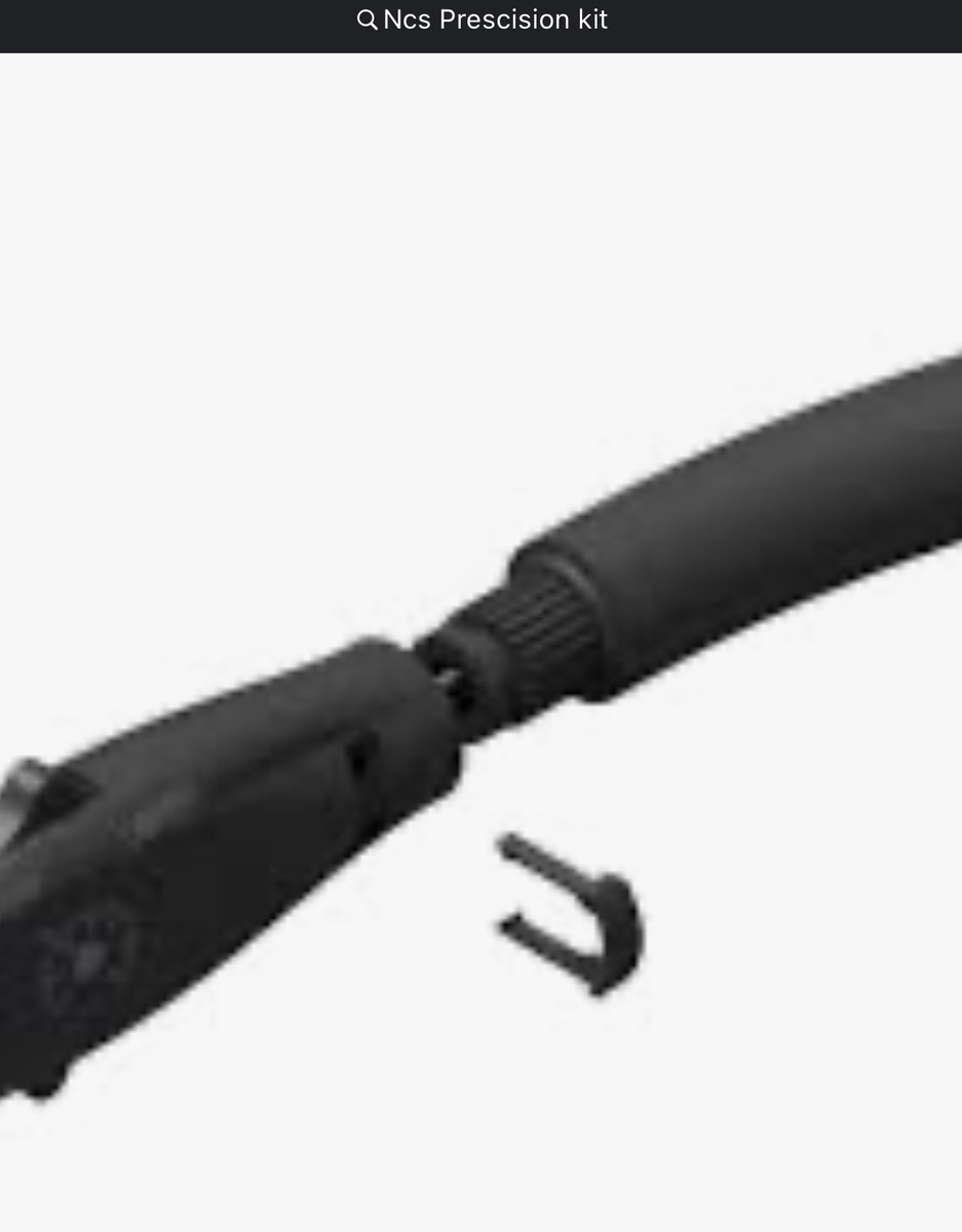

  • das ist alles sehr freundlich, aber ich denke ich benötige lediglich i-eine Sicherungsklammer für den Hebel für 30 Cent…
    Nachrüstung: Ncs Prescision kit
    Das war überraschend leicht zu finden…
    Versuchs beim Hersteller, vllt klappt es mit nem e-Clip/Sprengring den man nachfeilt/zurecht biegt oder mein Favorit frag jemanden mit 3D-Drucker

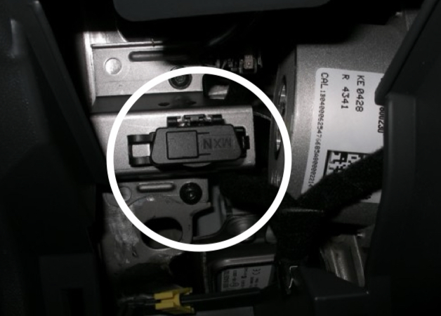

    Ist auf deinem OBD so ein Stecker drauf?

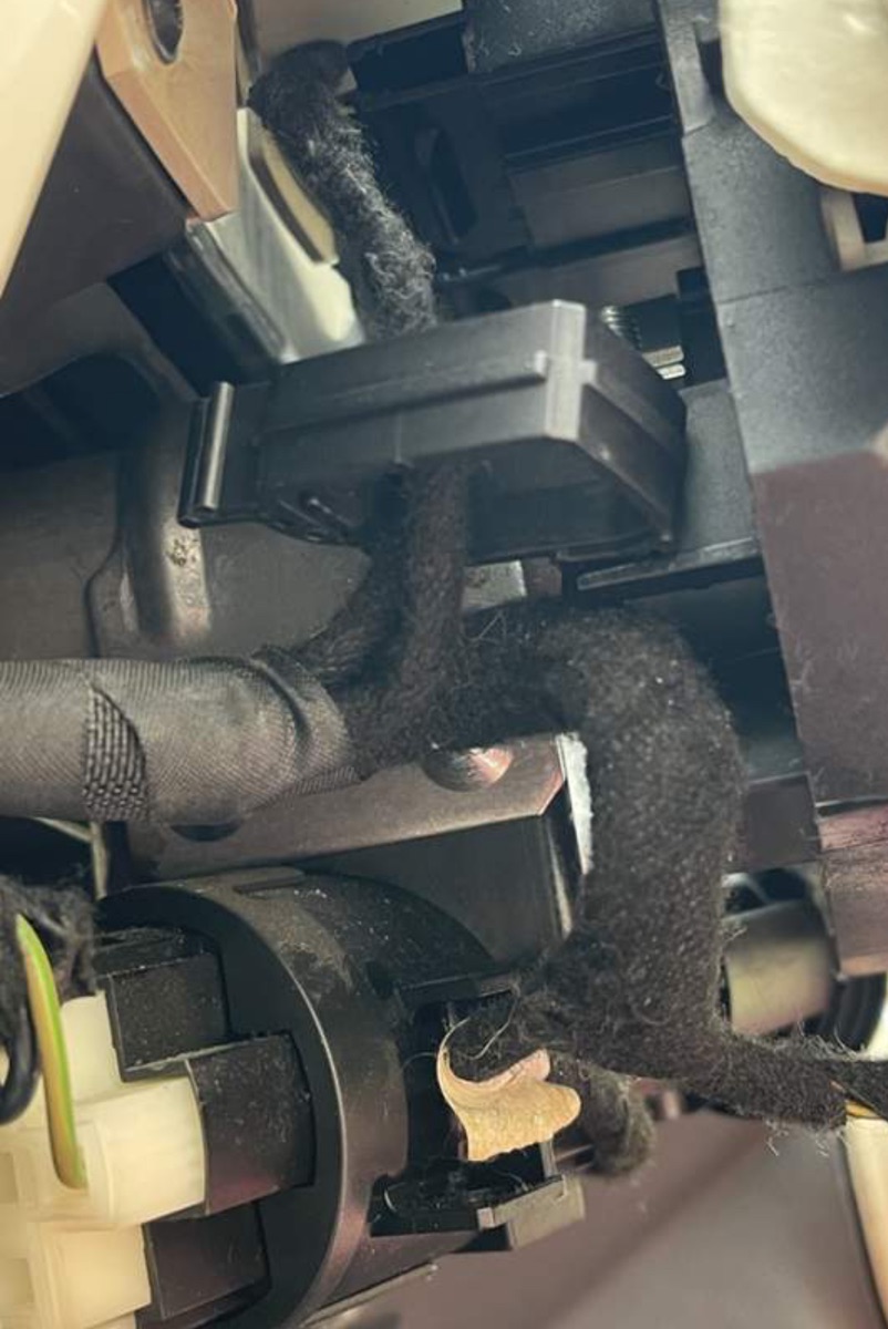

  • Was laut verschiedener Quellen vorhanden sein soll damit der originale Lenkstock funktionieren kann, wäre:
    -Speedlimiter verbaut/programmiert (Geschwindigkeits Warnung übers Menü einstellbar … heißt dort glaube ich GeschwindigkeitsSummer) (nachprogrammierbar bei Fiats, Abarth weiß ich nicht)
    -der Kabelstrang muss den Stecker unterm Lenkrad haben (ist bei nicht Verwendung wohl meist am Ende mit eingewickelt - Stoffklebeband abrollen und beten) wenn das fehlt NoChance
    angeblich gerne links im dicken Strang versteckt und mit dem Steckerkopf
    -nur bis 2016 (obwohl ich die auch bei VL bis in die 20er gefunden hab / kein Abarth)
    Manche sprechen dann von plug&play, andere nachprogrammierbar und bei manchen klappt es nie … also Russisch Roulett
    Abarth Europa hatte das wohl nicht im Angebot aber die US Abarths.
    Der Tempomat von 595-RT gibts zum nachrüsten, entweder mit OBD Stecker oder wahlweise zum verlöten hinter den OBD damit der Stecker frei bleibt.
