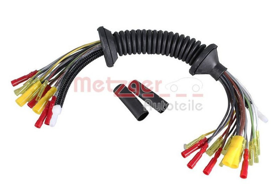

  • Ich habe jetzt dieses Reparaturset zu Hause.
    Die Verkabelung in diesem Bereich ist so stark verhärtet, dass es nur eine Frage der Zeit ist, bis weitere zwei Zentimeter Kabel freiliegen. Ich werde es dieses Wochenende einbauen. Das sollte das Problem dauerhaft beheben.
