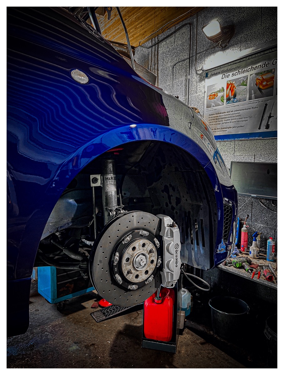

  • Hi zusammen,
    ich habe die tweiteiligen Brembo Floating Disks am Abart montiert und ich finde nichts zum Drehmoment welches man am Rad in Kombination mit der Bremsscheibe anwenden sollte…
    Weiß hier einer Rat? Ist sicherlich abweichend von der „Standard“ Bremsscheibe ….
    Felgen sind 17“ Abarth Original Felgen
    Dankeschön 🙂
  • Du wolltest doch nur einen Grund finden das schöne Foto zu posten ^^
    Im Handbuch steht für Stahl und Alu 90
    In der Felgen ABE findet man auch immer was … gerne 100
    Und wenn es 110 werden bestraft Dich auch keiner
    Nimm die Mitte mit 100 und gut ist!
