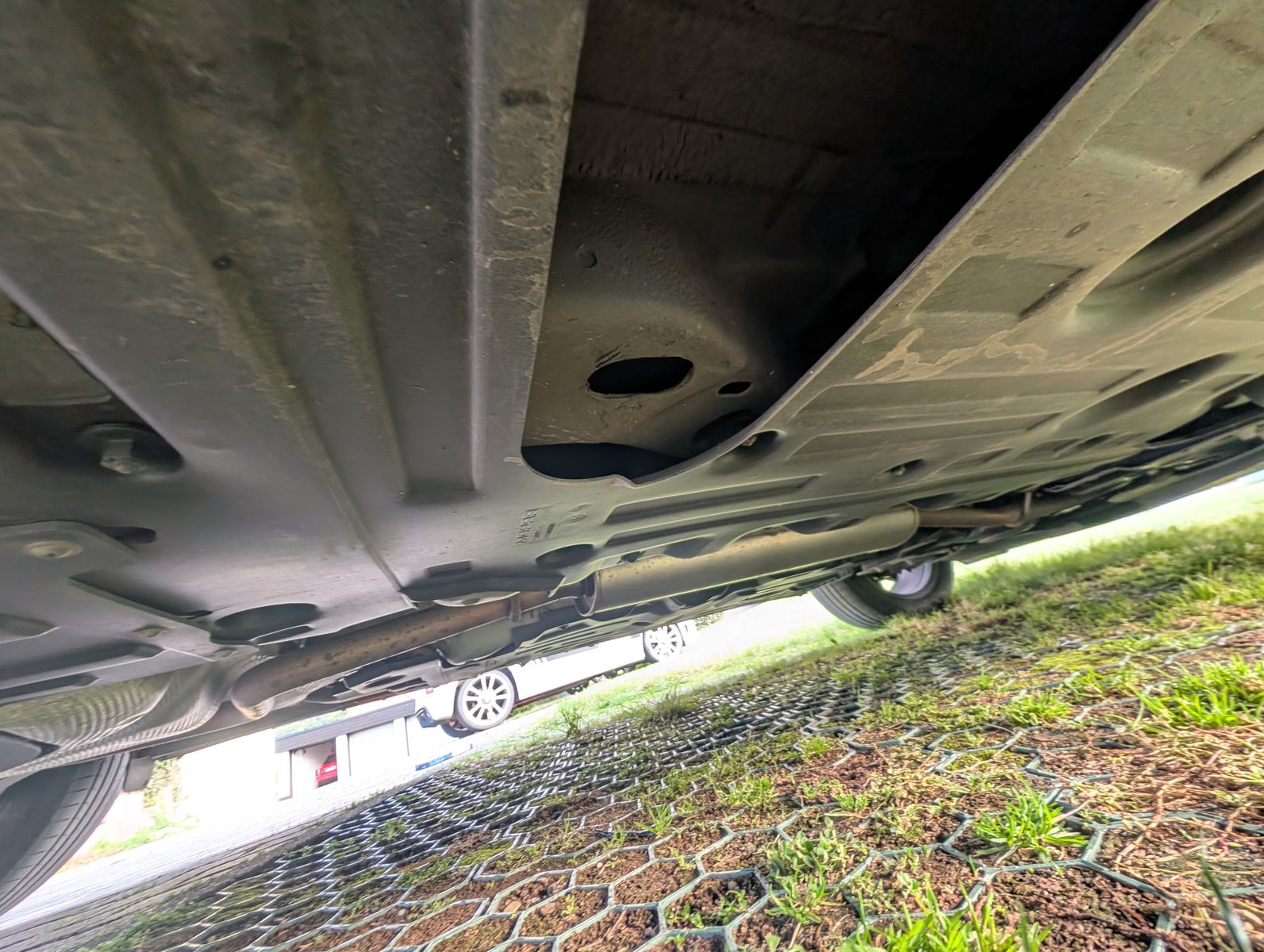

    ich weiß das wir hier in einem Abarth-Forum sind, nur leider finde ich keine wirkliche Abhilfe durch andere Foren oder YouTube-Videos. Da jetzt bald der Reifenwechsel ansteht und ich diesen bei meinem Abarth schon immer selber durchgeführt habe, wollte ich ihn bei unserem "neuen" Tipo nun auch machen. Wie beim Abarth sollte man diesen wohl nicht am Schweller anheben, da sich dieser gerne biegt und beim Abarth ist ja sehr gut sichtbar, wo die Verstärkungen zum anheben sind. Ich habe leider beim Tipo, dass Problem, dass hinten und vorne die Punkte zum Anheben dafür wohl nicht geeignet sind, da die Bleche das Gewicht nicht halten werden. Einzig in der Mitte sind verstärkte Punkte, aber soll man an diesen soweit anheben, dass das Auto zur hälfte in der Luft ist, um beide Reifen zu wechseln ?!:/ Es handelt sich um einen Fiat Tipo Cross aus dem Jahr 2021, anbei sind die Bilder und vielleicht kann mir jemand hier im Forum weiterhelfen :S
    Danke im voraus:)
    Anbei sind einmal die Bilder, welche ich bisher gemacht habe von den Punkten.
    Hinten > Mittig > Vorne (weit innen, zu weit für den Wagenheber) > Vorne

  • Ich hab einen Tipo Cross als Hybrid.
    Anheben am Falz. Geht nicht anders. Ich nehm dazu immer einen Heber mit breitem Teller und darauf nochmal eine extra breite Hartgummi Auflage. Und nur dort auf dem Falz aufbocken, der markiert ist.
    Ist ne Frechheit was sich Fiat dabei denkt. Aber so ist es eben.
  • Nibro  Benny595 von hinten den Wagenheberteller unter der Federaufnahme der Verbundachse platzieren und anheben.
    So geht die Kraft direkt auf die Feder und du hebst so an, als würde der Wagen mit einem Rad auf dem Bordstein stehen.
    Vorne, schwierig ich hatte noch keinen oben, würde aber am Tragwerk ansetzen, letztes Bild unter die hintere Schraube die am Längsrahmen verschraubt ist aber mit nem Holz das ein Loch hat um nicht auf die Schraube selbst zu drücken aber eigentlich sollten im Tragwerk vorne noch Dornaufnahmen sein, zB zw den beiden Querlenkeraufnahmen?!?

  • Reifenwechsel ist erledigt, mit Bauchschmerzen habe ich an der vorderen Falz aufgebockt und den Tipo dabei soweit aufgebockt, dass ich gleich beide Reifen jeweils machen konnte. Jetzt würde mich aber für das nächste mal interessieren, das zweite Bild ist exakt mittig vom Auto. An dieser Verstärkung müsste man doch theoretisch aber auch anheben können oder ? :/ Warum sollte Fiat sonst extra so eine Aussparung lassen. Wäre mir nämlich wesentlich sicherer, den Tipo so seitlich aufzubocken für beide Reifen, als nur vorne an der Falz :S

  • Keks das mit dem Tragwerk war auch erst eine Überlegung. Da stelle ich beim Abarth/500er nämlich auch immer die Unterstellböcke drunter für den Ölwechsel etc. Da ich aber gestern keinen passenden Holzblock hatte, konnte ich es nicht ausprobieren.

  • Moin!
    Ich kann verstehen, dass das Anheben des Tipo ein bisschen knifflig ist, wenn man es gewohnt ist, beim Abarth klare Anhebe-Punkte zu haben. Bei vielen Fahrzeugen, vor allem bei neueren Modellen wie dem Tipo Cross, sind die Anhebe-Punkte nicht immer so offensichtlich oder ideal positioniert, um das Auto sicher anzuheben, ohne Gefahr zu laufen, dass die Karosserie sich verzieht.
    Für deinen Fiat Tipo Cross 2021 würde ich dir empfehlen, die verstärkten Anhebe-Punkte in der Mitte zu verwenden, aber eben nicht das gesamte Fahrzeug in der Luft zu lassen, sondern eher abwechselnd von einer Seite zur anderen zu arbeiten. Das bedeutet, dass du erst eine Seite anhebst, beide Reifen wechselst, das Auto dann absenkst und die andere Seite machst. Dies sollte das Gewicht gleichmäßiger verteilen und das Auto stabil halten.
    Wenn du dir unsicher bist, ob du an der richtigen Stelle anhebst, wäre es auch hilfreich, wenn du das Handbuch des Fahrzeugs konsultierst oder dich direkt an eine Fiat-Werkstatt wendest, um dir die genauen Anhebe-Punkte bestätigen zu lassen. Wenn du gerne selbst Hand anlegst, wäre es auch eine Option, in einen Wagenheber mit zusätzlicher Stabilität zu investieren, der das Gewicht besser verteilt, um Schäden zu vermeiden.
