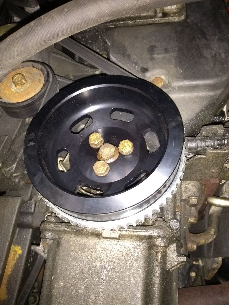

  • Ich habe in meinem Mito die erleichterte Scara 73 Riemenscheibe und den erleichteren Scara 73 Freilauf für die Lichtmaschine verbaut, absolut zu empfehlen. Motor dreht viel freier und schneller hoch.
    Habe null Nachteile feststellen können.
    Hier ein Bild des Freilaufs:
    Einmal editiert, zuletzt von JnL QV ()

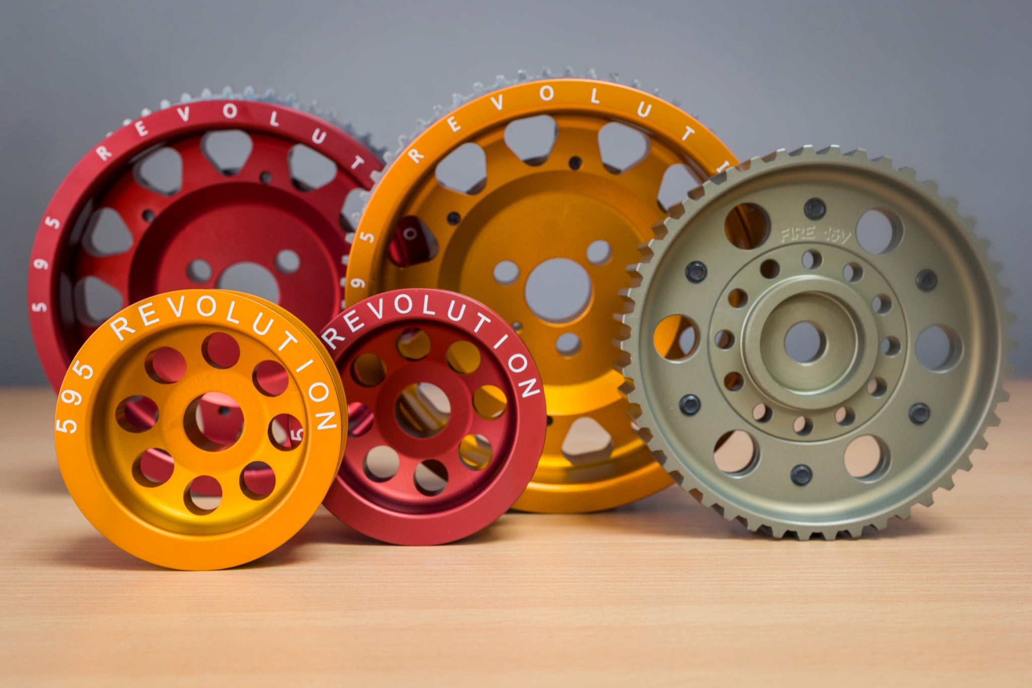

    Besten Dank für die Info. Nur schon die Farbe gefällt mir! Die von 595revolution schauen ja aus wie Smarties <X.
