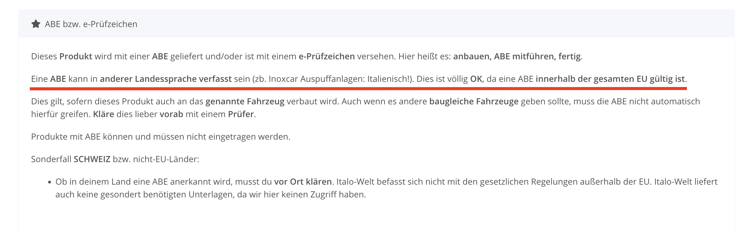

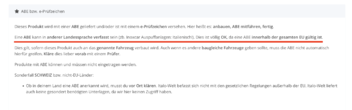

    Ich habe das Inoxcar-Vorrohr in den original Serien - Dimensionen verbaut zweck besserer Einstellbarkeit der Topflage.
    Der TÜV hat damit keine Einwände. Ob das 63er Vorrohr die ABE des ESD aufhebt müsste man recherchieren. Ich habe irgendwo mal gelesen das der größere Durchmesser nur mit dem Vorschalldämpfer zulässig wäre.

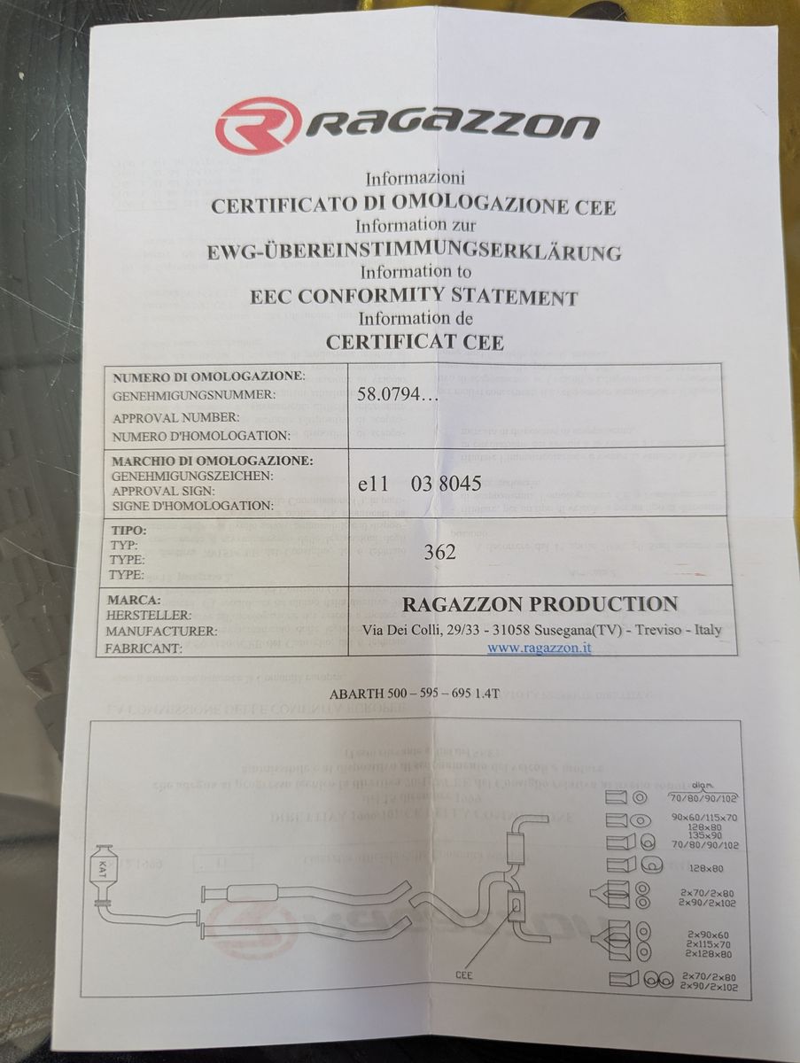

    Also auf diversen Verkaufsportalen steht bei dem Ragazzon Mittelrohr (63,5) ohne Topf immer dabei,dass es nicht street legal ist. Aber in meiner ABE vom Endtopf sind diverse Möglichkeiten angegeben zwecks Endrohrvarianten,und eben auch Mittelrohr Varianten..
    Da ist einmal das Mittelrohr mit und einmal ohne Mittelschalldämpfer abgebildet und es steht nirgends wo etwas dabei,das man es nicht verbauen darf.
    Ich wüsste auch keinen Grund warum es verboten wäre. Das Mittelrohr hat nur einen leicht größeren Durchmesser und ersetzt ja keinen Mittelschalldämpfer. Denn der Abarth hat ja original eh dort keinen sitzen..
    Und aktuell würde ich sagen,dass der Ragazzon Endschalldämpfer nur ca. halb so viel Krach macht wie der vorherige Record Monza. Demnach wäre ja noch einiges Luft nach oben.
