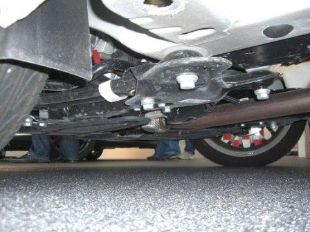

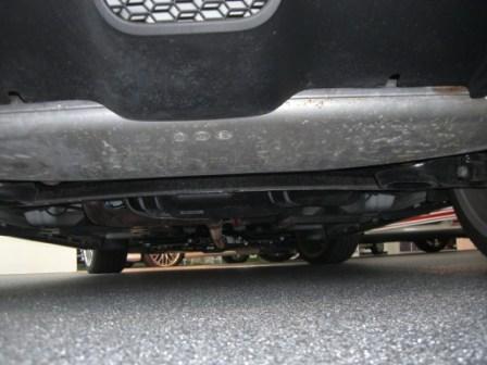

    bin heute mal bei meinem Händler halb unter das Auto gekrochen, um mir ein Bild über den Aufbau der Serienabgasanlage zu verschaffen.
    Eines vorweg, viel Einabuten sind nicht drunter!
    Vorne unter dem Motor kommt das Abgasrohr zwischen der Motorabdeckung hindurch. Dort ist auch ein Flexstück verbaut. Unter dem Wagen verläuft das Abgasrohr ziemlich gerade und siehe, da ist nix mit MSD und so ... nix, nur ´nen Rohr! Dann macht es hinten vor der Achse einen Schlenker und geht in den ESD. Ich habe auch keinen Flansch entdecken können. Vielleicht kurz vor dem ESD? Ob vom Flexstück zum Kat hin ein Flansch sitzt, konnte ich ebenfalls nicht sehen?
    So, das war erst einmal die Bestandsaufnahme. Den Rohrdurchmesser würde ich so um die 2 Zoll (50mm) schätzen.
    Wenn zwischen Kat und Flexstück auch kein Schalldämpfer sitzt, dann dämpfen nur der Turbo, der Kat und der ESD.

  • das sieht doch gut aus , wieviel Durchmesser hat die Auspuffanlage bei einem Turbo soll ja je größer desto besser sein oder

    Steht doch schon ganz oben, Lucas!
    Meinte es wären ca. 50mm

  • ich denke mal nach dem turbo kommt sofort der kat... ist ja heutzutage eine beliebte bauweise, da dadurch der kat schneller nach einem kaltstart warm wird.. darauf folgend noch kurz das flexrohr und dann gehts bestimmt unverändert mit 50 mm bis nach hinten zum esd weiter...

  • … vermute auch, dass der Querschnitt mit den von mir geschätzten 50mm konstant durchgeht. Vielleicht beim Einlauf in den Kat wird sich der Strömungsquerschnitt aufweiten, umgekehrt ebenso beim Verlassen …
    Wenn ich mir das so in Summe anschaue, dann sind m.E. primär die Hemmer der Kat und ggf. der ESD.
    Im Querschnitt könnte man durchsaus noch auf 2,5“ erhöhen. Würde die Druckverluste in der Rohrleitung sicher reduzieren, aber größer macht dann auch kein Sinn mehr. Nicht das die Geschwindigkeit vom Abgas gegen null geht ;-) …
    Wo sicher einige Prozente zu holen sind ist der Kat bzw. ggf. der ESD. Kat, d.h. gegen einen mit weniger Zellen, ist aber illegal etc.! Beim ESD wird bei besserem Durchfluss, wenn zu bewerkstelligen, sicher die Lautstärke wieder negativ in die Suppe spucken …
    ABER! Das sind alles Einschätzungen/Mutmaßungen von mir. Ob dies so ist ???
    Auch glaube ich bis ca. 180 PS und 260-270 Nm (SS-Kit mit „sanfter“ G-Tech-Optimierung) an der Abgasanlage nicht zwingend etwas ändern zu müssen.
