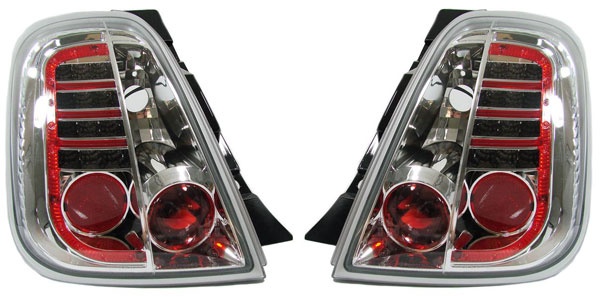

Habe ebenfalls die Löcher größer gebohrt. Bei mir ging das Lämpchen nach 2 Tagen in kaputt. Jetzt läuft bzw leuchtet alles wie geschmiert
Bei meiner Freundin hingegen geht's ohne Probleme, obwohl wir diese fast gleichzeitig verbaut haben. Und ohne das Loch zu bearbeiten.
Ja ja, so ist das eben mit den betriebsinternen Fertigungstoleranzen
Aber schauen halt verdammt gut aus!LG, Daniel
wuaaaa!!! Gleiches Problem, erste Birne nach dem Leuchtentausch hat 3 Tage gehalten....
Danke für den Aufbohr-Tipp, der Dremel kommt gleich morgen zum Einsatz!Aber geil aussehen tun die Heckleuchten in jedem Fall

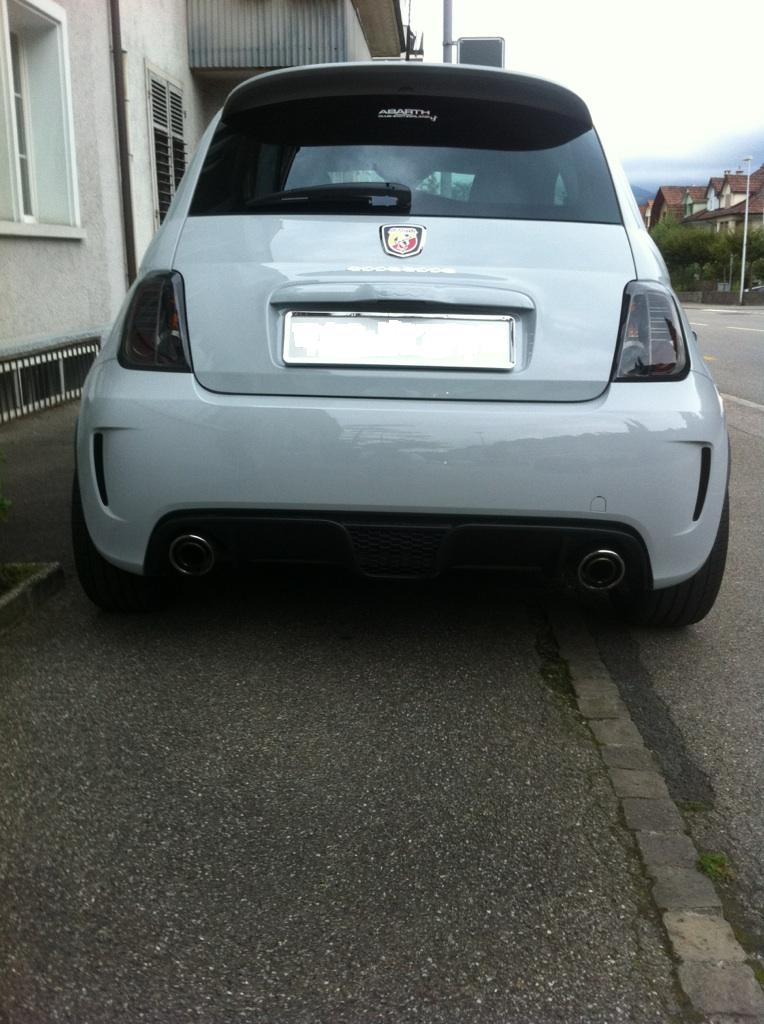

Wie findest Du diese?
Sieht spitze aus !!! Preis ??
Wenn ich mich noch genau erinnere, dann habe ich für die Scheinwerfer irgendwie 180 Euro bezahlt.

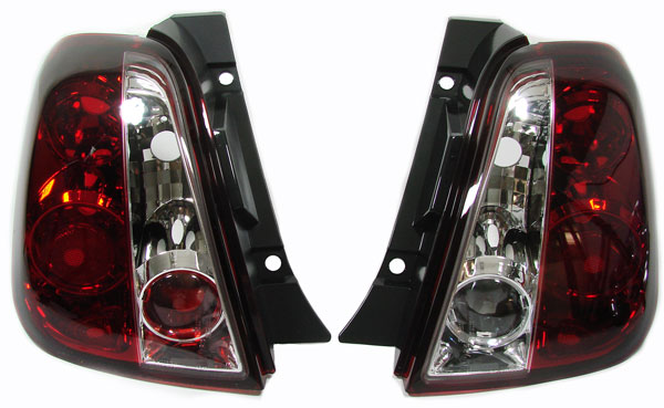

sind das die ???? http://www.italo-tuning.de/rückleuchten-smoke-p-691.html
Hallo Erich
Kann schon sein, aber ich habe meine bei italiatec.de gekauft, dort sind die Smoke-Rückleuchten für Euro 179.-- zu haben.
Gruss aus der Schweiz -
Oh mann danke für den Tip
Bei deinem ist um gute 60 Euronen billiger!!! Danke

schon wieder eine der hinteren Standlicht-Lampen kaputt - das Loch war zu wenig aufgebohrt - und die Lampe ist wieder angeschmolzen und geplatzt.
Habe die Löcher nun wesentlicher größer gebohrt, letzter Versuch, langsam nervt es. Als letzte Alternative versuche ich dann die LED-Leuchten mit Glühlampensockel, schauen wahnsinnig gut aus, da die Lampe aus mehreren einzelnen mini´-LED´s besteht. durch den Reflektor in der Heckleuchte wird der Hintermann auch nicht geblendet. Stück gibts für rd. 12 EUR im Web, allerdings mit 2 Jahren Gewährleistung.
Einziger Pferdefuß: Keine E-Zulassung - aber wer schaut schon IN das Lampengehäuse??

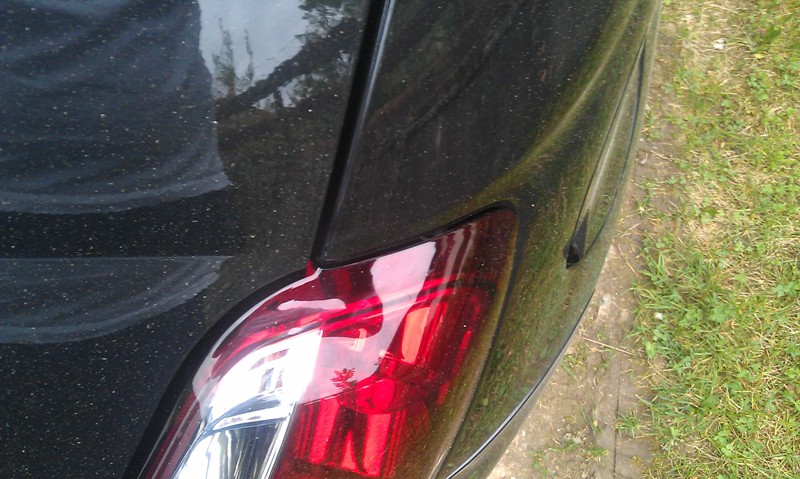

ich habe jetzt auch die klarglas leuchten von carparts. bei mir liegen die RL nicht optimal an
dh der abstand zu ich karosserie ich sichtbar und ich befürchte das ich eventuell problem wegen wasser bekommen könntebeim montieren bevor ich fest geschraubt habe habe ich versucht so gut wie möglich die RL nach oben zu drücken um das etwas zu korregieren
aber das ging nicht besonders gut bzw half mir nicht besonders weiter ich kann also nach wie vor rein schauen (beim abstand rede ich hier von 5, 6 mm)was kann ich tun ??
Diesen "Abstand" habe ich auch, ließ sich aber beim Montieren nicht ändern. Keine Ahnung ob das normal ist.
Das verstehe ich nicht?!

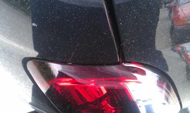

so dann hier mal zwei bilder da ich mich vllt nicht richtig für den ein oder anderen ausdrücken konnte
nicht das mir deswegen nicht geholfen werden kannund ..... ja ist schmutz bzw der beschi...... blütenstaub
Also ich kann irgendwie nix erkennen bzw. glaube das was du meinst, der Abstand von der Kofferraumklappe zum Scheinwerfer ist normal so.
er meint den Übergang vom Seitenteil zur Rückleuchte. Dort ist gegenüber dem Originalteil ein größerer Spalt bzw. Abstand.
Hatte ich an meinen Nachrüstrückleuchten auch. Habe auf der Rückseite der Leuchte am gesamten Außenrand so eine Art selbstklebenden Türdichtgummi/-schaumstoff (ca. 5mm breit und 3mm hoch) draufgeklebt. Gibs in jedem Baumarkt. Jetzt ist der Spalt geschlossen.
ich denke Glubschi und Falli11 haben verstanden was ich will. danke für eure schellen infos
