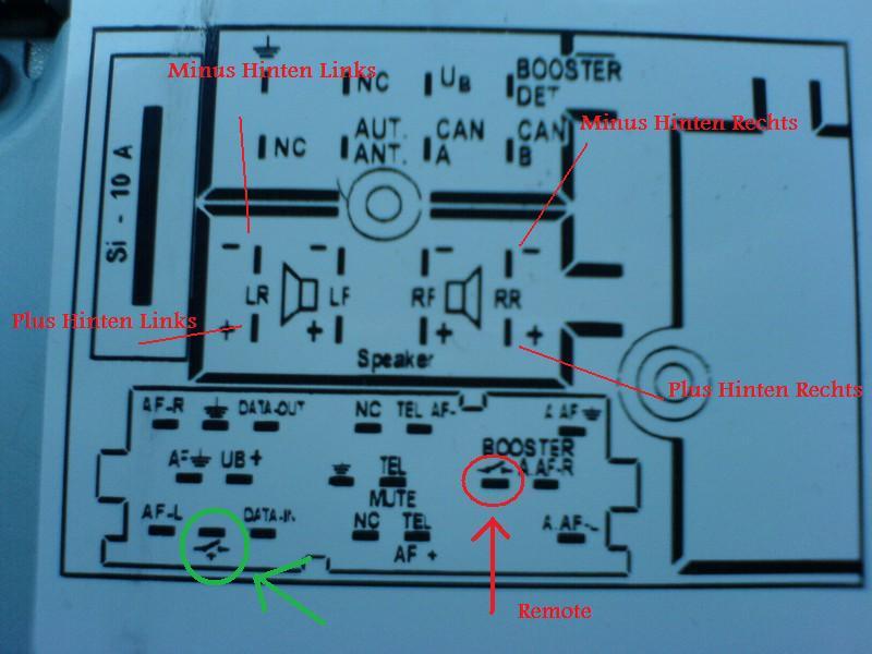

Frage:
Ist der im Grünen Kreis eigentlich auch ein Remote Anschluss???
JA; Habe schon mal nachgemessen.
hab auch ne frage. Hab n Subwoofer und n verstärker hier stehen. kann ich des Serienradio behalten oder sollte ich ein anderes reinbauen. Wenn ein anderes, brauch ich dann extra sachen damit ich über das Lenkrad bedienen kann oder wie ist des? Find des ziemlich kompliziert alles.... xD
Sehr gut, Danke!
Dann häng ich da nämlich das Kabel dran...
