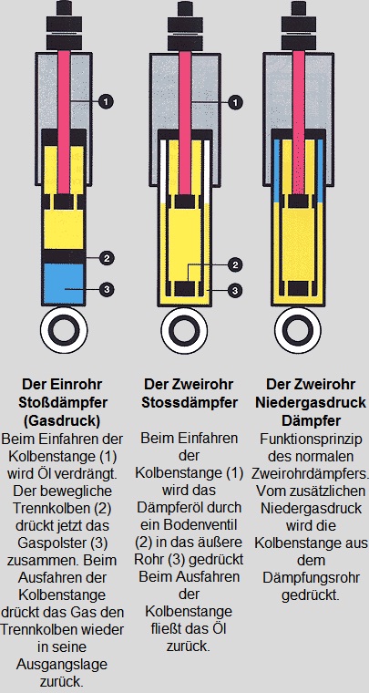

  • War heut bei meinem Händler auf der Bühne, um zu sehen, wo das Geräusch denn herkommt.
    Unbelastet und ohne Felge lässt sich nicht ausmachen, was das Geräusch erzeugt.
    Wenn man bei geöffnerter Tür an die A Säule drückt und durch kurze Stöße das Auto zum Wackeln bringt ist es ein paar mal zu hören, bis es schließlich immer leiser wird und schließlich weck ist.
    Beim mcpherson Federbein wird die Kraft über den Dämpfer - Dämpferstange ans Domlager geleitet.
    Das Geräusch hört sich nach einem Schmierfilmabriss im Dämpfer an, welcher durch eine Gasblase im inneren Teil des Dämpfers hervorgerufen wird.
    Mein Händler setzt sich mit AP in Verbindung und versucht, das sich ein Sachverständiger von denen das mal selbst Anhört und sieht.
    Mal sehen was dabei raus kommt - werde weiter berichten.
    Es ist ansich ja kein Problem Fährt sich ja auch noch immer ganz gut aber normal schein es anscheinend nicht zu sein, doch auf lange Sicht hab ich bisschen bedenken und bleib daher dran.
    Edit:
    Der AP Dämpfer müsste prinzipiell aufgebaut sein wie der ganz rechts gezeigt Dämpfer, und sollte sich selbständig entlüften.
