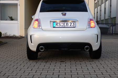

Meiner ist mit G-Tech Federn tiefergelegt, hinten fahr ich 15mm SPV´s von Novitec in Verbindung mit den original 17" 5 Loch Felgen, alles natürlich mit TÜV Segen. ![]()
