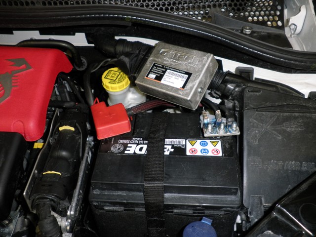

  • Habs in meinen drinnen, ist eine kleine Zusatzbox vor der Batterie, und bin damit sehr zufrieden. ;)
    Vor allem kommt es mir so vor als ob der Durchzug von unten raus besser ist wie beim esseesse.

    So sieht die Box aus:

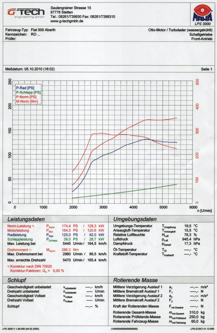

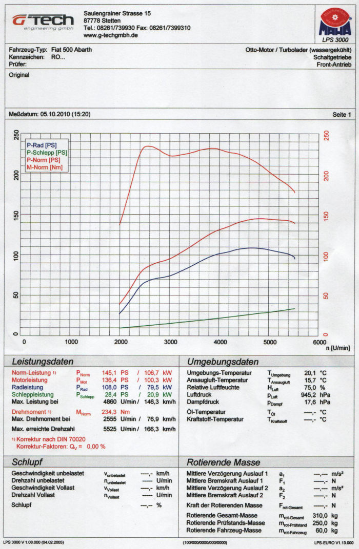

  • Und drin ist es! :-)
    Datenblätter habe ich als Anhang dazu. Der Umbau dauerte 2.5h vor Ort bei G-Tech.
    Alles ordnungsgemäß mit TÜV.
    Jetzt macht die kleine Rennwarze gleich nochmal so viel Spaß!
    DIN Leistung vorher: 145PS, Drehmoment: 234Nm bei 2555rpm
    DIN Leistung nachher: 174PS, Drehmoment: 286Nm bei 2960rpm
    René

  • kann mir jemand bitte erklähren wieso bei der Nachher-Messung, die Schleppleistung plötzlich 8kW mehr beträgt? Ist ja das identische Fahrzeug...war da jemand mit dem Fuss auf der Bremse bei der 2. Messung?! :?:
  • Schleppleistung wird gemessen, wenn du bei maximaler Leistung auskuppelst.
    Da das Auto nachher mehr Leistung hat und diese Mehrleistung bei einer höheren Drehzahl anliegt, hast eine erhöhte Reibungswerte. Deswegen auch mehr Schleppleistung.
    Die Physik lässt sich nicht überlisten. :-)
    René
  • wie sie gemessen wird ist mir bewusst ;)
    aber, die Schleppleistung ist bei identischen Drehzahl, schon höher als bei der 1. Messung...das verwundert mich.
  • Wo siehst du das denn?
    Nimm z.B. 4000rpm oder 5000rpm. Da sind es vorher 22PS bzw. 30PS und nachher 25PS bzw. 35PS - so weit man das aus dem groben Raster ablesen kann. Das fällt doch unter Messfehler.
    René
  • I have the G-tech S. It's great. I purchased through my dealer in Kongen, Autohaus Kummich. This is a picture after installation at Kummich. Cheers! Dave
