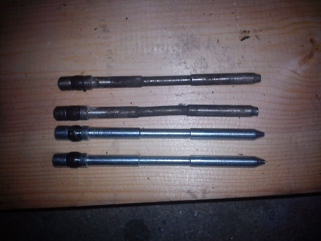

  • Ich mache es bei mir zur zeit zum dritten mal. Beim ersten mal war es ein Traum. Beim zweiten mal saßen die sicherungsstifte schon bombenfest. Jetzt beim dritten mal bekomme ich sie gar nicht raus! Absolut fest. Hab mir beim zweiten mal die Dinger schon krumm gehauen. Konnte sie aber leicht wieder gradebiegen. Muss mich morgen mal nach gescheiten Hilfsmitteln im Baumarkt umsehen...

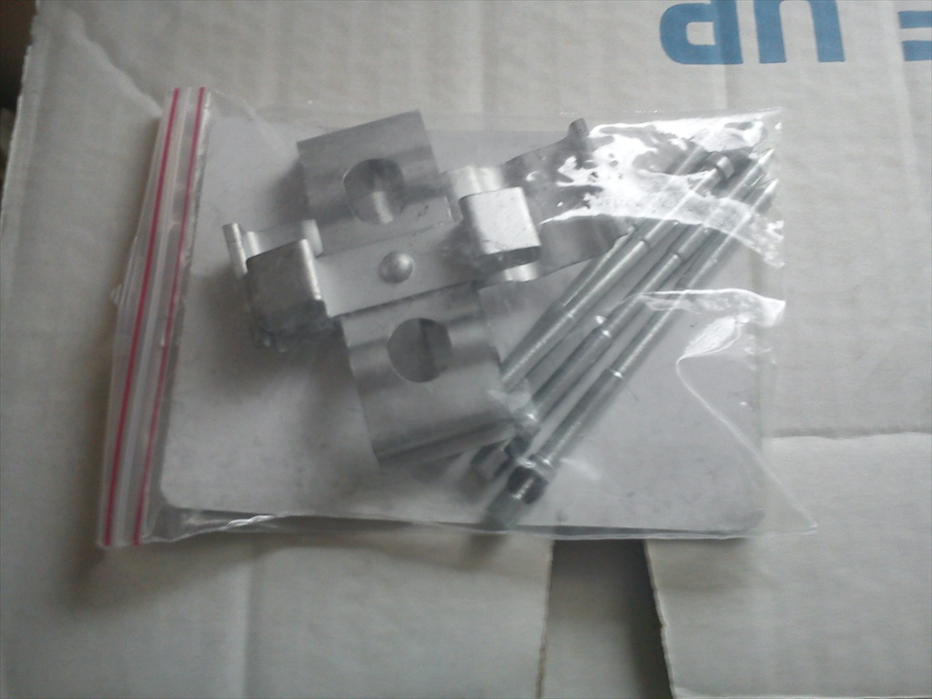

    WEIß JEMAND WO MAN DIE SICHERUNGSSTIFTE NACHBESTELLEN KANN?
  • Beim Vertragshänlder. Eine alternative, und güntigere option währe nicht schlecht.
  • Cool! :) Die sind identish oder?
    Edit: Habe die bestellt.

    Super, danke, Ante! Jetzt haben wir wieder eine gute Möglichkeit gefunden, günstig an Ersatzteile zu kommen, falls es da Probleme gibt und man für kleines Geld Ersatz beschaffen muß. Spitze! :)
  • Bitte :) Hier ein paar Fotos davon.
