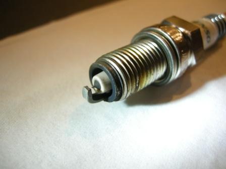

  • Ich fahre jetzt seit einigen 100km mit den neuen NGK-Kerzen herum und mein Auto läuft tadellos - habe ich aber auch nicht anders erwartet...
    Die Elektrode bei den NGK ist übrigens wesentlich(!) dicker als bei den bisher empfohlenen Denso, ich war verwundert bei dem Anblick.
    Das Bild zeigt eine Denso-Kerze, 10.000km mit RSS-Kit gelaufen. Alle 4 zeigen ein solch schönes Verbrennungsbild - oder was sagen die Kenner?
    Gruß, Billi
