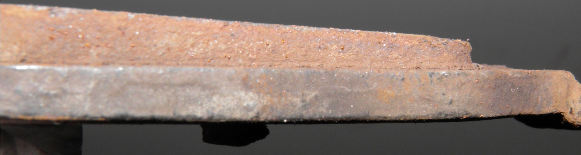

  • Service bei 20.000 km. Bremsbeläge von Ferodo hinüber - Hitzerisse auf allen Belägen. Nichts für sportliche Fahrer....(die stecken in den Brembozangen!). Am Freitag lass ich mir die EBC yellow Staff einbauen - die grünen sind auch zu schwach...
    Eine Zange hinten funktionierte nicht richtig. Gott sei Dank habe ich auch hinten die Beläge tauschen lassen...

  • Welche Ferrodo sind das? Die DS-Performance?
    Ich will hier nicht Klugscheissern, aber ein Bremse sollte man wenn man diese "Rennmäßig" betreibt immer warm fahren. Auch sollte man mit heissen Bremsen niemals in die Waschanlage oder eine Reinigungsanlage fahren. Das führt auch zu solchen rissen. Aber solange der Belag fest ist und nichts ausbricht sehe ich da absolut null bedenken. Weil wie man sieht ist der Belag sehr grob in der Körnung und da kann es sein das wenn viele Täler auftauchen der Anschein entsteht das er gerissen ist. Gehen die Risse bis zur Halteplatte oder sind die nur oberflächlich?
    Hatte noch NIE Probleme mit den Ferrodos und fahre die nicht auf meinem ersten Auto.
    Echt sonderbar. :?:
    Die Greens haben aber keine ABE oder?
  • Nobody
    Die Risse sind deutlich tiefer, nur an die Platte gehen sie nicht. Auf den Belegen sind die Firmenlogos von Alfa, Fiat und Lancia drauf, also dürften es die Standard-Serienbeläge sein.
