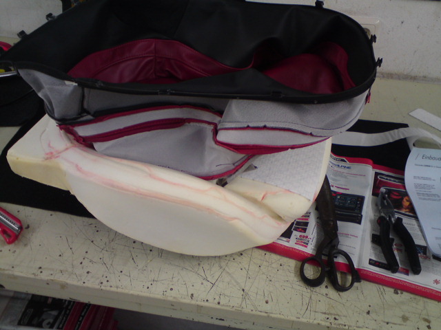

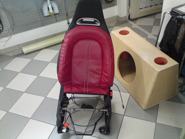

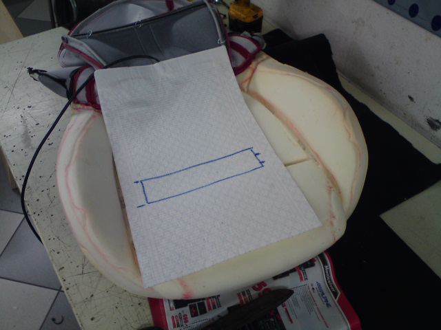

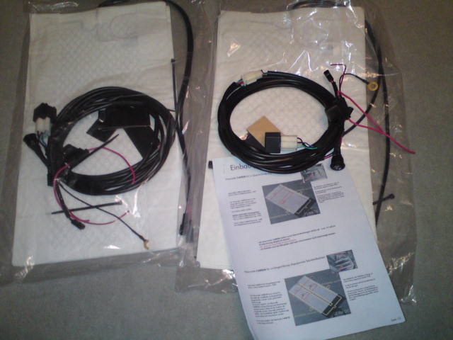

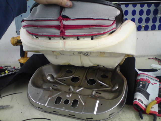

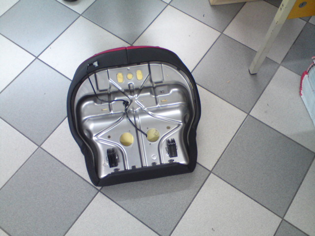

  • Hallo Leute,
    Hab gestern angefangen mit Sitzheizungseinbau in meinem Abarth 500. Beifahrersitz war nach geschlagenen 5Std. ;( Einbauzeit fertig. Es muß wirklich der komplette Sitz zerlegt werden X(, damit das vernünftig klappt ;)!! War allerdings das erste Mal :rolleyes:!!! Sitzheizung von Carbon funktioniert tadellos !!! :D :D
    Der Fahrersitz kommt nächste Woche dran, denke mal daß ich dann in ca. 3 STd. fertig bin :confused:!!! jetzt weiß ich auch warum die Werkstätten zwischen 300-500 Euro wollen für den Einbau X( X( X(!!!
    HAB NOCH EINIGE fOTOS GEMACHT VOM EINBAU:

    Wie schaltest Du die Sitzheizung an? Direkt am Sitz oder hast Du vor einen Schalter in die Mittelkonsole oder wo anders rein zu machen.
  • Servus,
    hab den Schalter unter den Fensterhebern hin gemacht !!! Ist zwar ziemlich eng, geht aber !!!

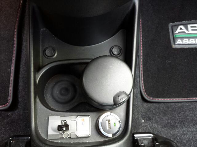

  • Hier habe ich den Schalter bei meinem 500 er.
    Lg. Jan
