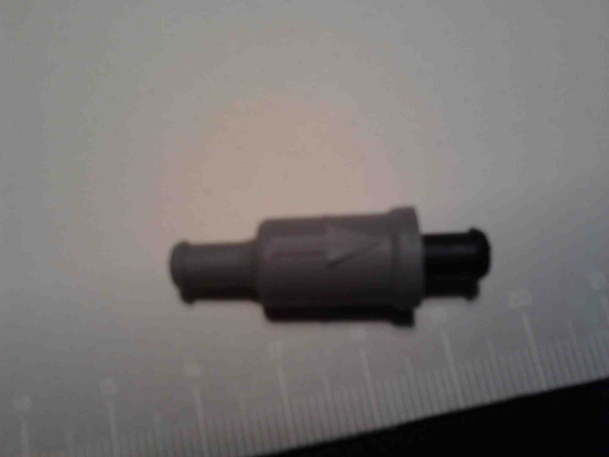

  • Hab mir jetzt ein Rückschlagventil von VW/Audi besorgt, kostet neu 6€. Teilenr.: 113 955 975 C
    Mal schauen ob das klappt..

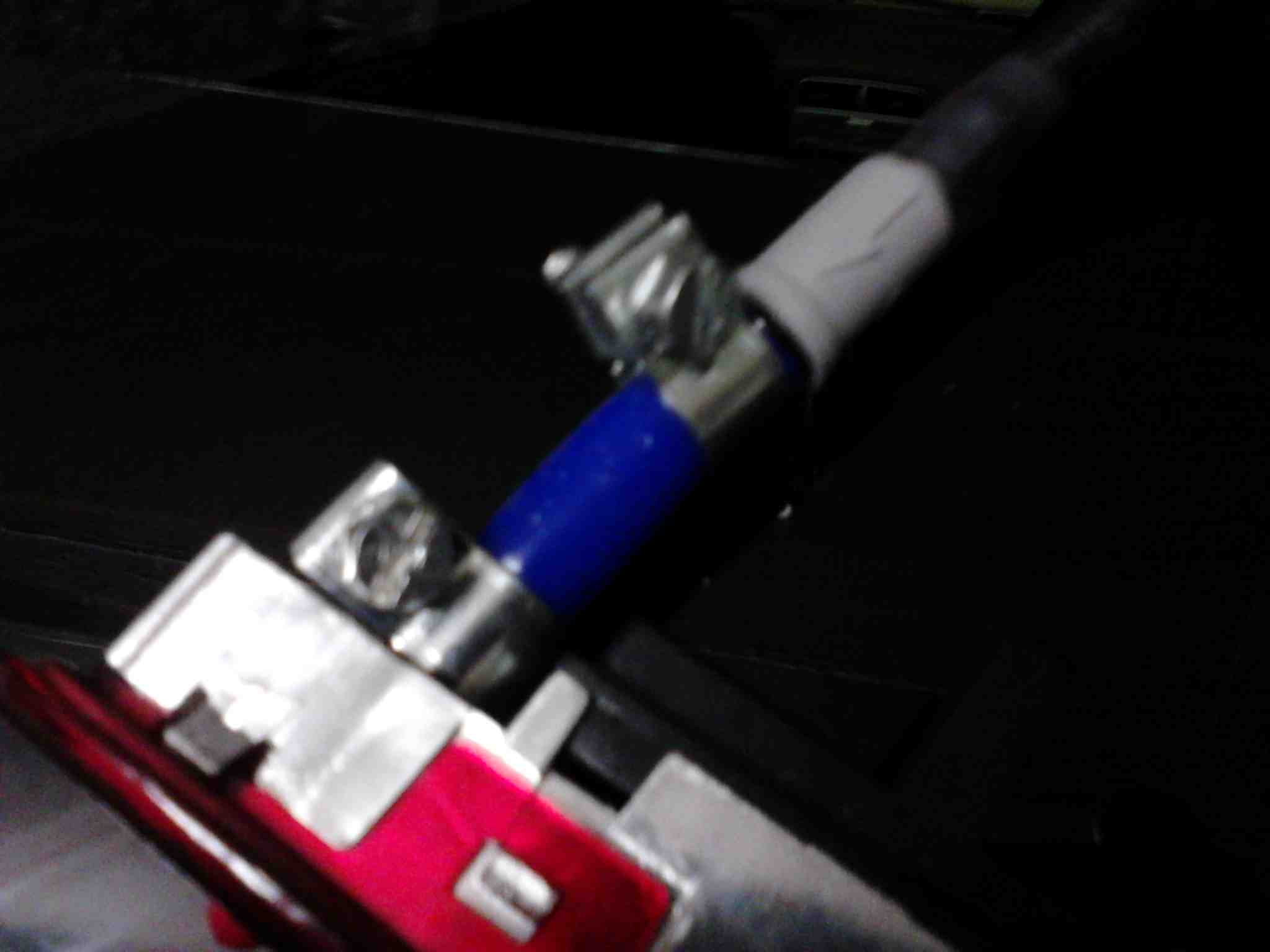

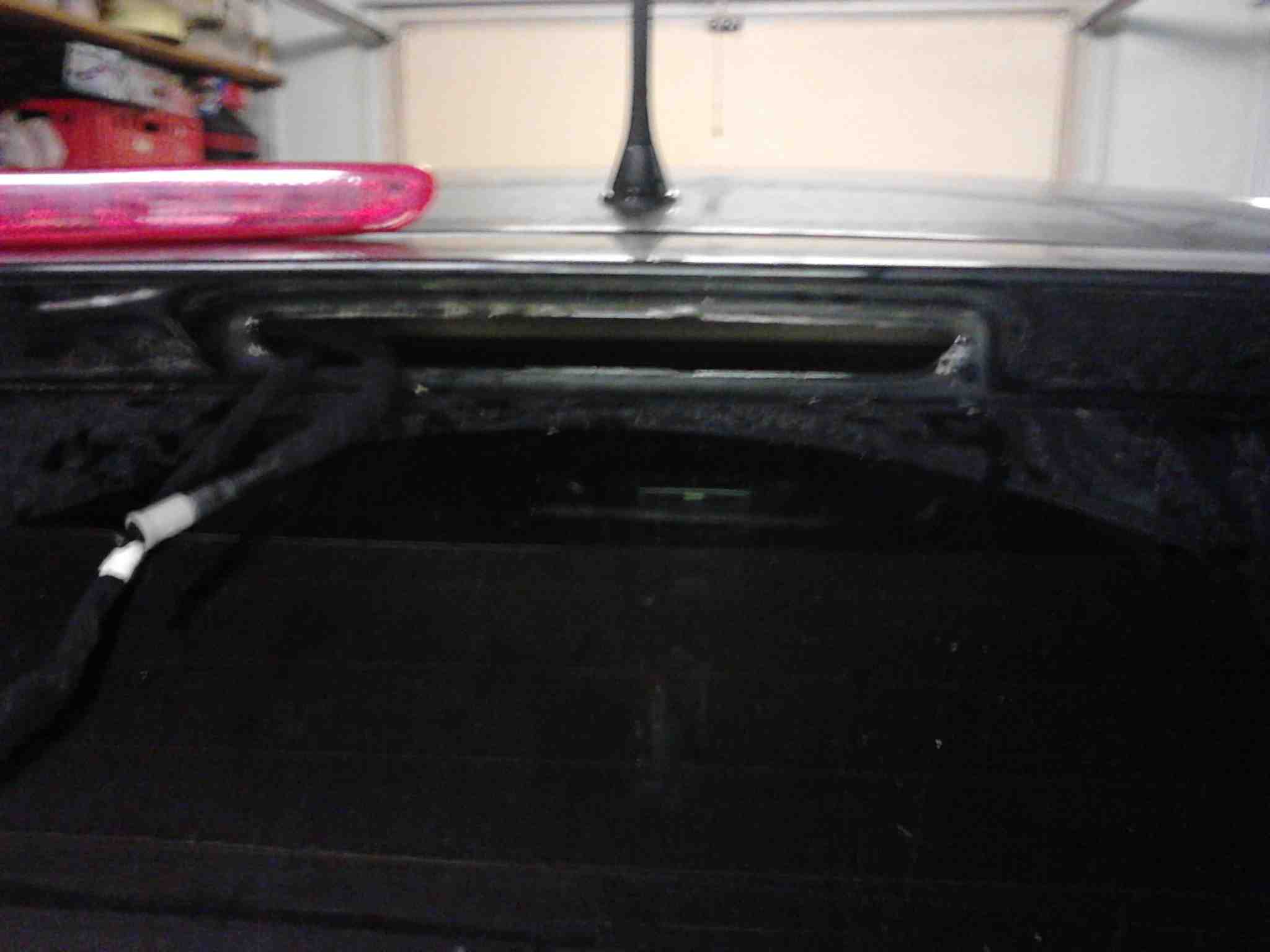

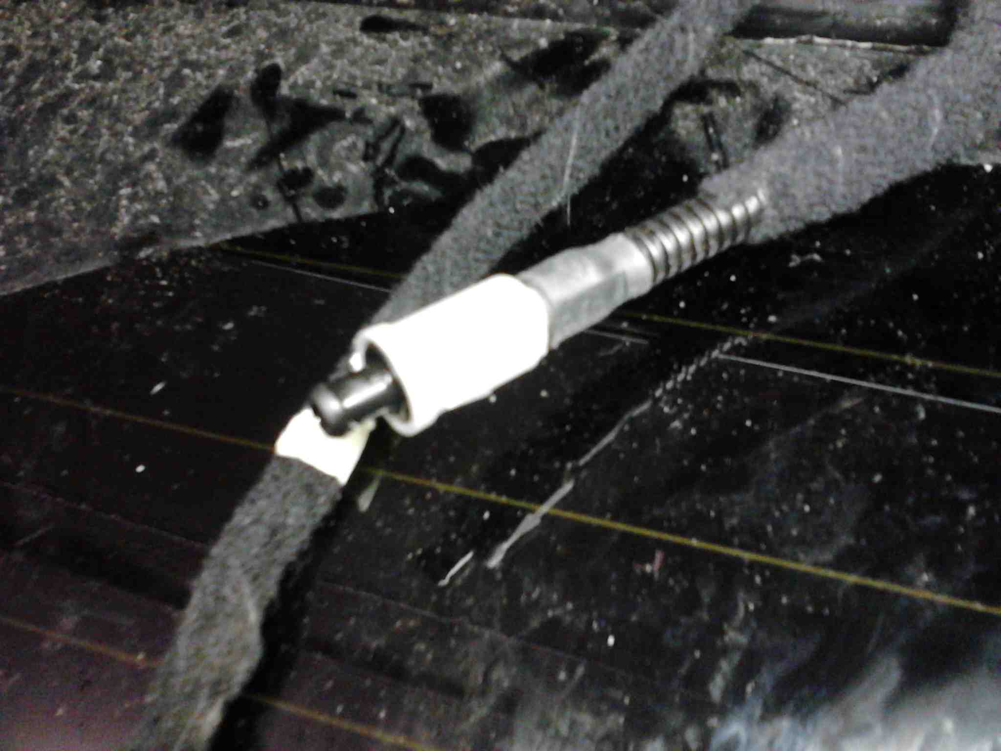

  • Habe das Ventil eingebaut und jetzt läuft nix mehr nach :top: Geht recht einfach, nur beim Ausbau des Rücklichtes braucht man ein bisschen Geduld.
