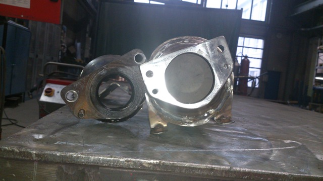

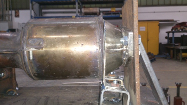

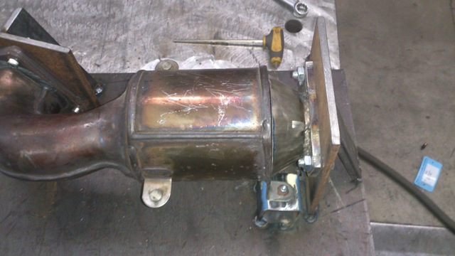

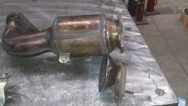

Nur der Kat, aber sorry hab eben nochmal nachgeschaut. Der 100 Zellen Metallkat kostet ca. 120 € - 150 €, je nachdem wo man kauft und welche Konditionen man bekommt. Trennscheibe, Schweißmaterial, etc. vernachlässige ich mal. Original-Kat unten sauber auftrennen, Innenleben ausräumen, Metallkat einpassen, sauber zuschweissen - fertig. Mit aus- und einbauen sind das keine 2 Stunden Arbeit. Selbst wenn man es nicht selber machen kann und muß einen versierten Mechaniker oder Metallbauer damit beauftragen und bezahlen ist es meiner Meinung nach eine preiswerte und "saubere" Lösung!

Wurde zwar nicht angesprochen, erlaube mir aber einfach mal die Fragen im Vorfeld zu beantworten;)
Das direkt am Lader ist nicht der Vorkat, das ist DER Kat.
Es gibt zwei möglichkeiten:
1. Originalkat bearbeiten, d.h. aufschneiden, originale 400Zellen rausnehmen, 100 oder 200zellen wieder einsetzen und wieder verschweissen. Danach einbau fertig.
Vorteil: Kompromiss zwischen Leistung und Originaloptik.2. Katersatzrohr montieren oder für Originaloptik den Originalen Kat entleeren und ein möglichste großes Rohr einschweissen (zur verhinderung der Hohlraumdämpfung). Bei beiden Varianten bietet es sich direkt an, den Ausgangsflansch auf mindestens 70mm zu erweitern - Wenn schon denn schon.
Der 100 oder 200 CPSI wird jetzt idealerweise unter dem Wagen angebracht.
