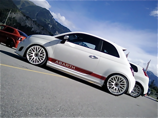

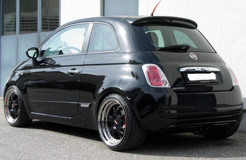

  • das frage ich mich auch dauernd auf meiner suche nach 18nern. hab mal interessantes bild gefunden, ist zwar kein abarth aber dürften doch bestimmt 9 oder sogar 10j haben 8o
      (45,11 kB, 1.852 Mal heruntergeladen, zuletzt: )
      (65,06 kB, 1.986 Mal heruntergeladen, zuletzt: )
  • das sind 17" (schätze ich mal)..
    forne 8x17 und hinten 9x17... ;)
    ET 35 forne und ET30 hinten.. sieht bei mir auch so als sobald ich meine neuen felgen montiere..die stehen bei mir schon rum seit 2 moneten und warten auf die montage.. ;)

    also was ich geschrieben habe (über dein bild!) ist einfach eine vermutung, da es bei mir ziemlich ähnlich ausschauen wird.. :angel:
    wie gesagt, ist einfach eine vermutung!:)

  • schau mal ob du beim original bild nicht etwas näher ran gehen kannst..ev. siehste ja die masse.. :P
    alles andere ist nur geschätzt.. :)

  • Also die Felgen auf dem schwarzen 500 Fiat sind 17 Zoll habe mich schon länger interessiert daführ, der kleine ist hinten um 4cm in Blech verbreitert worden!
    Hinten sind 9,5 x 17 Zoll drauf mit einer Reifendimension von 225/35-17 und vorne
    sind es 8 x 17 Zoll mit 205/40-17 Bereifung darauf.
    Der die Anpassungen hat eine Fa. in Chur CH ausgeführt.
