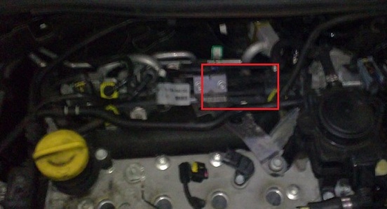

    Wollte eben meine Zündkerzen wechseln, dabei habe ich festgestellt das der hintere
    Halter Vom Luftfilterkasten abgebrochen ist.
    Nun meine frage ist das schlimm? und wofür ist das Kunststoffrohr wo dieser eig dran ist ? da ist jetzt nen riss drin hoffe das ist nicht zu schlimm.
    Mache gleich mal ein bild und stell es rein.

    das rohr wo der halter dran is, is deine ansaugbrücke,
    wenn da jetzt n loch drinne is wirds teuer
    kann sein das dein motor nich mehr so rund läuft (falschluft)
    und kannst dir auch gleich n neue ansaugbrücke einbauen lassen, is ja auch keine garantie da: abgebrochen

  • @ Domuno Danke für den Tip
    @ Brera
    Den Kommentar hättest dir sparen können, Das Teil !War! schon abgebrochen.
    lag an ner ganz anderen Ecke im motorraum ....
    Ok Dachte das wäre evtl nur ne Verkleidung der Ansaugbrücke ( ist die erste die ich aus Kunststoff sehe)...
    Nen Loch ist drin , laufen tut er aber eig gut ... ( würde sogar fast behaupten besser als vorher )
    ok dann heisst es wohl ab in die werke.
    danke für die antworten

  • Das hatte meiner Auch! Hab da nix rumgewerckelt! Da muss eine Schwachstelle im Matterial drinnen sein!
    Meinen haben sie abgeschleppt da er dann nur im Notlauf gelaufen ist!

  • @ tobi
    Genau der ... Naja die qualli von meinem Bild ist ja nicht so das wahre ^^...
    So habs jetzt Versucht zu kleben, mal schauen wie lang und ob das hält.

  • die ansaugbrücken sind bei fiat schon seit jahren aus kunststoff
    hat mein kollege auch schonmal abgebrochen (arbeite bie FIAT/Abarth)
    hat er erst geklebt, hat aber nich lange gehalten
    musste komplett erneuert werden (könnte ja auch dreck und so reinfallen)
    wenn du den luftfilterkasten irg.-wann nochmal abbauen solltest sprüh vorher silikon ran, dann ploppt did ganz einfach runter

  • ah ok ... danke ..
    Gut meinen letzter Fiat war Bj 1991 und zwar nen Uno 1,4ie, da war noch kein Kunststoff;) .
    Hab mir die Konstruktion mal genauer angesehen ( Bin Verfahrensmechaniker für Kunststoff und Kautschuktechnik) und bin der meinung das man den Dom hätte verstärken müssen.
    Die Wandstärke ist viel zu gering als das sie auch nur ein wenig belastung verträgt.
    Potentielle Schwachstelle vorallem bei kalten Temperaturen, nen bissl wackeln am Luftfilterkasten reicht schon aus um den Dom abzubrechen.
