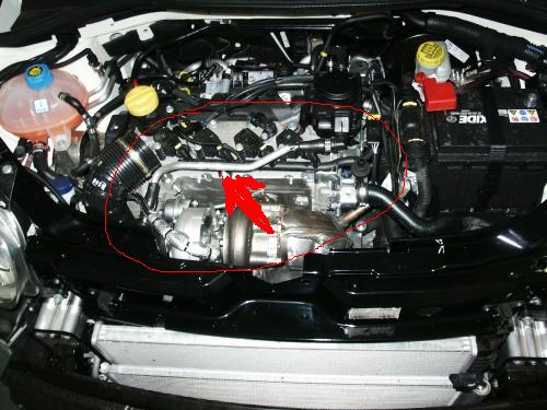

  • Ich hab gerade die Motorabdeckung ausgebaut und sehe zum erstaunen das vorne links vor dem Turbo eine Leitung abgebrochen ist.
    Hab mal versucht die auf dem Bild zu markieren.
    Die Leitung geht vom Ansaugrohr zu einem schwarzen Kasten rechts über dem Ventildeckel.
    Das muss irgend eine Art Umluftleitung trallalala sein.
    Weiss jemand genauer um was es sich da handelt?
    Beim Fahren hab ich nichts bemerkt oder gehört.

  • also mit Öldruck kann die leitung nichts zutun haben.
    Die geht vom Ansaugrohr vor dem Turbo in den schwarzen Kasten rechts über denm Ventildeckel, von da geht noch mal eine kleine Leitung zum Ansaugrohr auf der Rückseite vom Motor.
    In der Tat ist die Leitung erstaunlich Ölig innen, so das ich dachte das es evtl. die Kurbelgehäuseentlüftung ist, aber da ist keine Zuleitung vom Kurbelgehäuse.
    Sehr merkwürdiges Bauteil.
  • abgasrückführung kann ich mir auch nicht vorstellen.
    da ist nix dran was aus der abgasecke kommt.
    der meister bei dirkes wußte natürlich auch nicht was das für ne leitung ist, wieso auch...
  • Kurbelgehäuse-Entlüftung ist das!
    Sorgt dafür das Öl-Dämpfe rückgeführt werden zur verbrennung (Abgasnorm)
    Holl dir Knet-Metall von Pattex oder ein neues Rohr.
    Knete wird gut hart und ist Ölbeständig.

  • Der Kasten dient meist als Resonanzraum um pfeifen zu mindern.
    Zudem Soll er das Kondensat/Ölgemisch von Wasser trennen.
    Das bedeutet, Öl und Kraftsoffgase werden verbrannt und Wasserdampf wird nur erschwert mit ins gemisch eingeleitet.
    Wenn im Kurbelgehäuse eine undichte oder Verstopfte Stelle ist, dann richt es stark nach Öl-Benzin, aber meist ist kein Leck zu sehen.
    Sieht aus als ob die Rückführung per Underdruck geregelt wird, kann das auf dem Foto nicht erkennen.
    Wenn ja, dann kann die Ansteuerung def. sein oder die Dose klemmt.
    Dann könnte Überdruck im Kurbelgehäuse sein.

    nachdem ich den preis für das läppische rohr zwischen luftfilter und turbo angefragt hab, hab ich beschlosse erstmal zu versuchen die gebrochene stelle mit acryll zu verkleben. mal gucken ob das was wird.
    das ganze zeug besteht ja aus kunststoff. keine ahung mit was man sowas kleben könnte. aber acryll ist ja nen silikon handwerkser wunderwaffe.
    das rohr kostet nämlich 100€
  • Das hält keine Stunde. Zu Heiß und zu Ölig :rotfl:
    Hol dir Pattex Power Knete 64 g 6-8 Euro wirst ja wohl ausgeben können :?:
    Da polierste erstmal dein Rohr :D mit Verdünnung oder Fettfreies,
    dann schneidest dir ein Stück Knete ab, kurz kneten und dann drauf damit. Ca. 1 Stunde dann ist es hart und nächsten Tag superfest.
    Da habe ich schon Ölwannen und Tanks mit geflickt und die Fahren heute noch.
  • also bis jetzt hälts schonmal zweimal 30 min *ggg*
    naja mal gucken, habs halt schon damit gemacht.
    entfettet hab ich die stelle natürlich. Das acryl soll bis 80grad belastbar sein.
    sollte an der stelle reichen.
    wenns nicht hält, dann komm ich auf deine powerknete zurück.
  • bei mir nu auch. zufällig entdeckt. hab mich schon immer gewundert was beim beschleunigen da so stinkt und nie was gefunden. das gummiende direkt an der schelle gerissen und saß noch drauf. deshalb sieht man es nicht so leicht.
