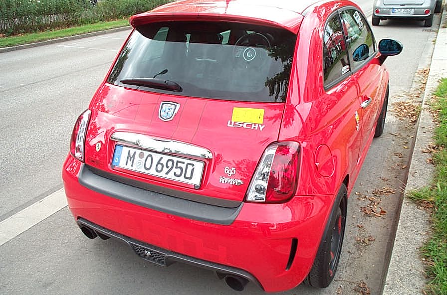

  • ... die gt278s ist dank esse607`s hilfe drunter!
    Der Einbau (ganz besonders zwischen Turbo & Cuprohr) war knifflig sodass es am Ende doch länger gedauert hat als zunächst erhofft aaaaber... das Ergebnis ist krass.
    Die Anlage ist der Wahnsinn. Bereits beim auspacken des "Schalldämpfers" war klar, dass es hier um eine Mörderanlage geht. Der Dämpfer wird von einem leeren Rohr komplett umgangen!? hat man etwa vergessen die Klappe einzubauen :rotfl: ?( Bei g-tech sagte man mir das dies neuen Schalldämpfer wären, und das man nicht mehr die Wahl zwischen MSD groß oder klein hätte. (Jetzt ist klar: Kein Wunder... hier gibt es keinen mehr LOL )
    Der Klang ist zwar ÜBERRAGEND und das Turbo pfeiffen ist der absolute Hammer, aber jetzt ist mir doch etwas Angst und Bange um meine schöne ABE da hier rein gar nix gedämpft wird 8|
    Top: Im Innenraum absolut leise. Man hört rein gar nicht das hinten raus die Hölle abgeht. Aber sobald du das Fenster aufmachst bööööööööhhhhh - roaaaahhahhhh .... BÄNG!! :rotfl:

  • Danke Andi - Ich habe genau den Schalldämpfer im unteren Bild nur eben ohne die Klappe aber eine ABE war dabei ?(
    Hatte mich beim auspacken schon sehr gewundert aber mir noch nix dabei gedacht... aber beim Start schien die "ABE-Anlage" schon ziemlich heftig... Werde gleich mal gtech anrufen.
    EDIT1:
    Eben erneut die Bestätigung erhalten das es sich hier um den neuen Schalldämpfer der 278s handelt... Sobald mich der Techniker zurückruft frage ich zwecks ABE Gültigkeit ob man den Beipass sperren darf.
    EDIT2:
    Herr Gießl persönlich rief schmunzelnd zurück :) also es ist der richtige Schalldämpfer- diese sind seit 01/2015 die neuen Resonanz Dämpfer bei gtech, aber eben fatal in Verbindung mit 200zeller... Und Beipass zu = Dämpfer zu - ergo ungesund.
    Dumm gelaufen... :P
