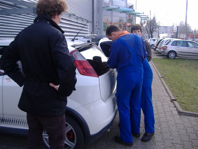

  • it`done
  • sorry.... muss meinen "Doppellinkshänder"-Kommentar zurücknehmen... das Ding war wirklich bombenfest

    Das "Ding" war nicht nur bombenfest - denn leider hast Du die Fortsetzung davon nicht mehr mitbekommen - das "Ding" wurde schlußendlich aufgesägt (!), da der Abzieher ansonsten die Biege gemacht hätte.
    Da ham sich die Hemmerle-Jungs mal 'nen guten Namen bei mir gemacht.. danke!
