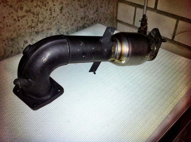

  • standhaft schwarz wird sehr wahrscheinlich nicht möglich sein ! der Mito_TBI wird es mit nem lack versuchen der bis 800 grad geht ! aber bei abgastemp. von 900 grad ?(
    das ungetüm ist auch soweit fertig! Mito_TBI wird wahrscheinlich dann bilder reinstellen..

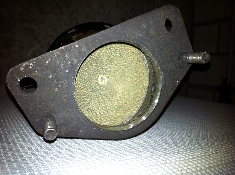

    wie zu erwarten hatte ich ein problem den flansch an den kat zu bringen !! (nichts wildes )
    edelstahl hat es gerne ohne spalt geschweißt zu werden es aber an manchen stellen nicht anders ging...dazu der extreme materialstärken unterschied 1,2-1,4 mm (Kat"Edelstahl") zu 7 mm und mehr (flansch)
    bevor man temperatur in den flansch gekriegt hat verpuffte das material am Kat.....hinzu kam das der schweißzusatz 2mm dick war :whistling:
    durch paar tricks und wechseln des schweißverfahrens hat es doch geklappt !! ...hat mich aber trotzdem unnötig nerven gekostet !
    jetzt hab ich den dreh raus ;)

  • Habe den KAT, wie DingDong sagt, jetzt hier bei mir.
    Erstmal: Klasse Arbeit! Wenn DingDong sich dazu entscheidet, das für Forenmitglieder zu bauen, dann gibt's von mir eine Empfehlung :top:
    Habe gerade angefangen, Lack dort raufzubringen. Beim Vorreinigen mit Verdünner löste sich die Original-Farbe, die auf dem Kat-Ersatz drauf ist. Bedeutet also, dass G-Tech auch nur "herkömmliche" Farbe hernimmt.

  • Sieht echt gut aus!! :thumbsup:
    Und das für 350 Euronen wirklich nicht schlecht! ;)

  • Saubere Arbeit! :thumbup:
    Wieso lackiert g-tech die Auspuffrohre überhaupt?
    GPA Nero Scorpione - Serialtuning Kennfeldoptimierung - Supersprint Auspuffanlage - Forge Llk - Abarth Koni + H&R Federn - Oz Ultraleggera - Evolity Stahlflex Bremsleitungen - Sandtler B2 System + HG-Motorsport Air Intake
  • Das schwarz am Auspuff ist nicht lackiert...nur die anderen Farben
