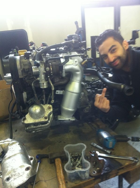

    Hab dir schnell ein Beispielbild gemacht aber bin mir sicher du weisst auch so was ich meine:
    edit: oder ich nehme an du kannst ihn kaum richtig selbst ausmessen?

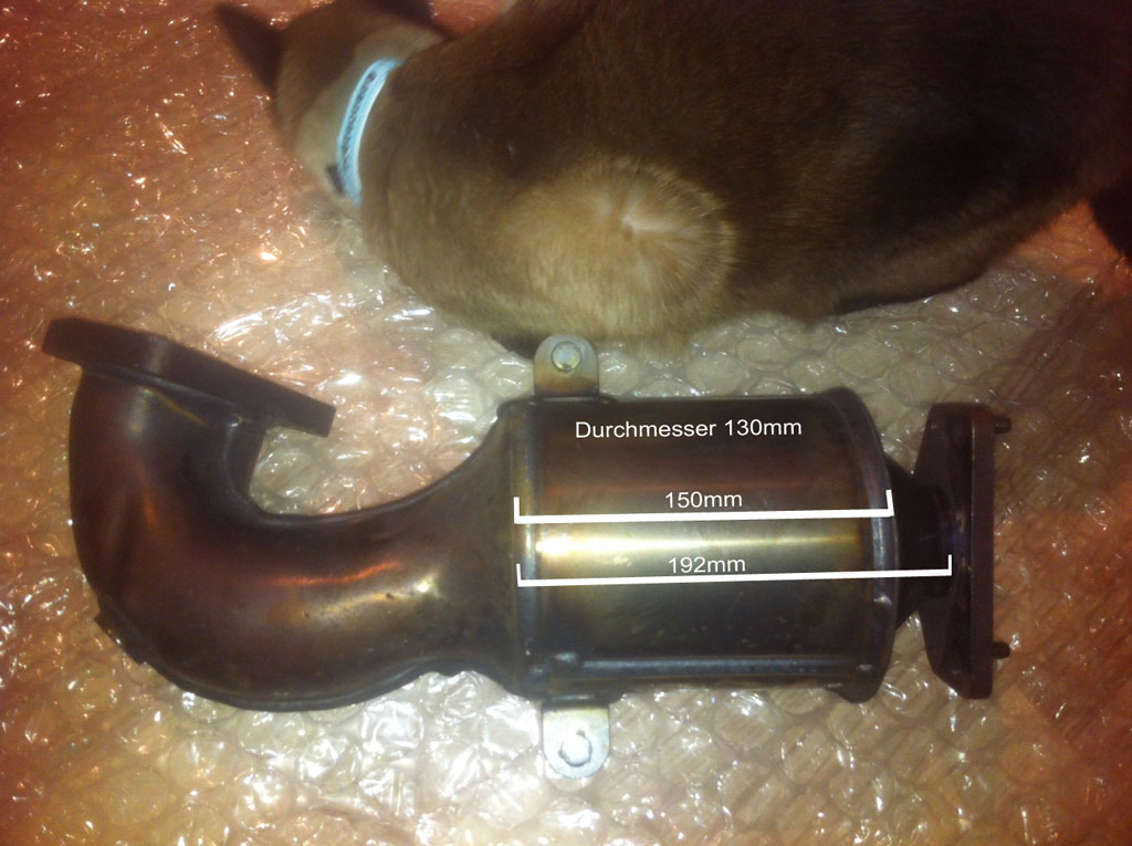

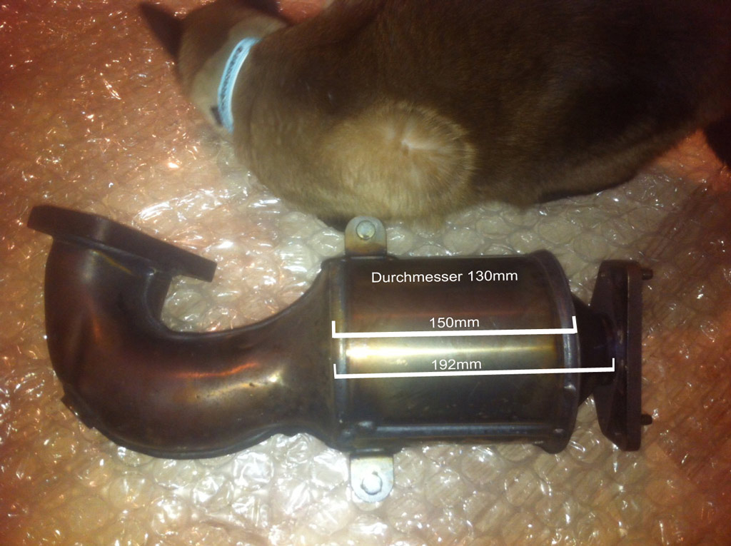

    Der Serien-KAT liegt mittlerweile bei mir zuhause und ich konnte ihn ausmessen.
    Im Bild seht ihr die wichtigen Maße. Ich bin auf einen Durchmesser von ca. 130mm gekommen (also relativ genau das Standardmaß von 5 Zoll).
    In dieser Größe gibt es günstige KATs von Magnaflow. Hat da jemand Erfahrungen mit?
