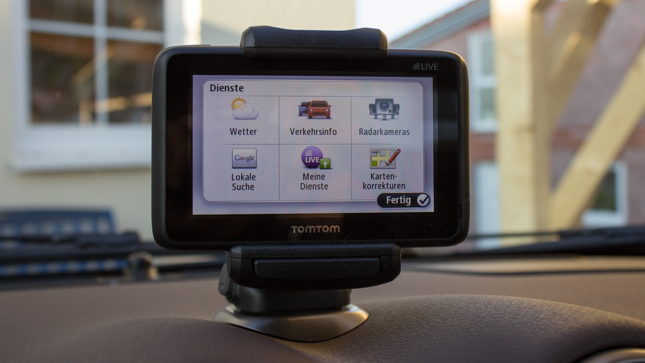

  • Das wars dann wohl, offensichtlich passt das Abarth Navi nicht mit meinem Abarth zusammen, jedenfalls nach Aussage von Fiat. Vielleicht gibt es ja hier einen Spezie, der trotzdem eine Lösung kennt.
    Zitat:
    das Fahrzeug hat das Optional 54K (VORB.NAVIGATOR).
    Dies bedeutet, das im Armaturenbrett der Steckanschluss inkl. Ladefunktion
    für das Navigationsgerät verbaut ist. Hier ist also eine sichere Befestigung
    und das Laden vom Navigator gewährleistet, und somit eine gute Bedienung !
    Weiterhin hat das Fahrzeug das Optional 4J3 (CONVERG.C1 MIT STECKER MEDIA
    PLAYER). Dies bedeutet, wie auch im Teseo Ticket aufgeführt, dass das TOMTOM
    vom Kunden nicht mit dem Blue & Me SG kompatibel ist (es handelt sich hier
    um eine ältere Ausführung vom SG --> also nicht aktuell !!). Hier kann ggf.
    das "alte" Navi von Marelli angebunden werden, wie auch im Teseo Ticket
    aufgeführt. Auszug Teseo: Teseo: u114727 HALLO HERR ..., LAUT E LINK IST
    IHR FZG. MIT DEM OPTIONAL 54 K AUSGERÜSTET. DIES BEDEUTET DASS EINE KOPPLUNG
    NUR MIT DEM MAP VON MARELLI MÖGLICH IST - BITTE PRÜFEN SIE OB SIE EIN MAP
    KOPPELN KÖNNEN Also --> Das aktuelle TOMTOM kann leider nicht mit dem
    verbauten Blue & Me SG verbunden werden (die grundsätzliche Funktion vom
    TOMTOM direkt am & vom Gerät ist natürlich gegeben) , da die Applikation vom
    SG nicht zum TOMTOM passt. Auch lässt sich durch ein SW Update (aus dem
    Internet) die Applikation vom SG nicht ändern, deshalb wurde das Aufspielen
    abgebrochen.

  • Nein das passt nicht in die Halterung. Das 1015 hat einen 5 Zoll Bildschirm das TomTom Blue & Me Live 2 hat ein 4,3" Display. Das einzige das in die Halterung passt ist das 1000 Live

  • Erstaunlicherweise kann ich am Gerät selbst nicht die Ausgabe Lautstärke einstellen. Die steht auf 100% und
    kann nicht verändert werden. Nur über die Boxen kommt nichts raus :thumbdown: ?( 8| Welche Erklärung / Lösung gibt es dafür?
  • Das TomTom gibt selbst wenn es an den Bordcomputer angeschlossen ist das Tonsignal nur über den Gerätelautsprecher aus. Die Lautstärke sollte eigentlich einstellbar sein. Wenn du auf dem Kartenbildschirm bist den "Button" ganz unten in der Mitte antippen ;)
  • Hab den Fehler entdeckt. Audio Ausgabe stand auf extern ;-) naja. Verbinden will es sich trotz Geräte update einfach nicht. Immerhin fährt jetzt ein Abarth im Navi :D
