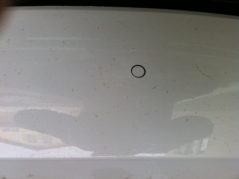

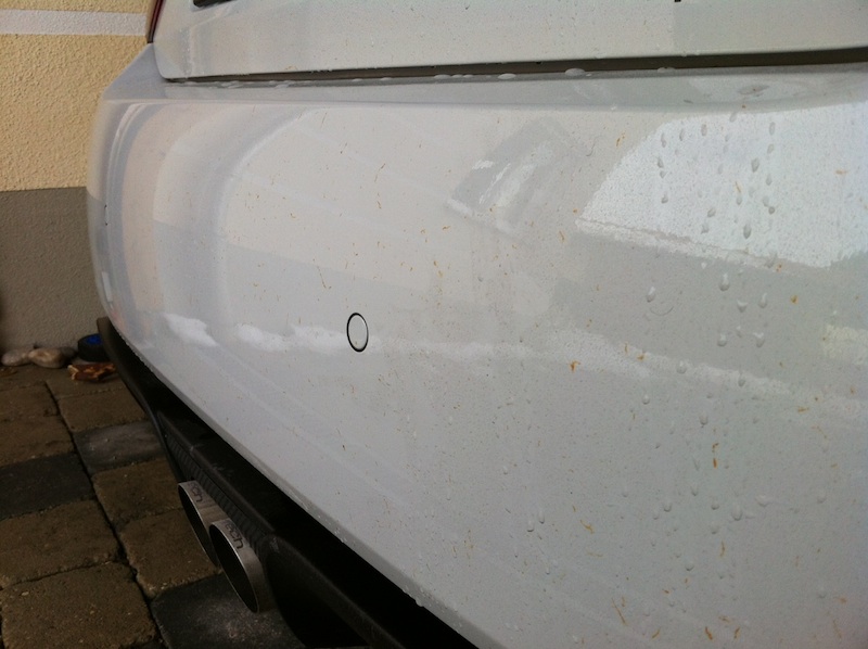

  • Hallo Zusammen,
    mit Entsetzen habe ich gerade entdeckt, dass ich komische Flecken auf dem Auto habe. Die Waschanlage hat es nicht weg gebracht. Mit Microfasertuch und Seifenlauge geht es auch nicht weg. Sieht irgendwie aus wie Rost(?). Betroffen ist nur die hintere Seite komplett. Auch die Stoßstange und das Nummernschild. Aber die Stoßstange ist doch aus Plastik.
    Hat jemand so etwas schon gesehen oder gehabt? Vor allem: wie bekomme ich das weg?
    Danke für eure Meinung / Hilfe.
    Grüße, Michi

  • Hallo Michi,
    das ist normaler Flugrost von den Metallpartikeln im Streusalz. Einfach Sonax Flugrostentferner benutzen und weg ist er.
  • Hast Du an einem Bahngleis geparkt? Könnte auch vom Abrieb der Bahnschienen sein. Bei uns haben das viele Fahrzeuge, die ihren Parkplatz direkt an den Schienen haben. Wie Zweeny schon geschrieben hat, einfach den Flugrostentferner nehmen und gut ist.
    Schönen Tach noch,
    manni :)
  • Auch Reinigungsknete hilft wunderbar und ist auch schonend zum Lack und da bekommte auch Teer usw. weg damit
    Mein Auto: Audi S3 Limo
  • Genau,
    habs dir ja schon per PN geschickt, weil ich den Thread übersehen habe.
    Das ist Flugrost, Salzoxidationen, Industirestaub.
    Am schonensten gehts eigentlich mit Gleitmittel (Detailer) und einer Lackknete runter.
    Ich würde aber empfehlen den zum Frühling/ Sommer hin dann auch gleich zu polieren.
    Es gibt auch seit letztem Jahr IronX, dass ist genau gegen sowas gedacht mit dem großen Vorteil... es ist sehr pflegend und PH-Neutral.
    Ich habe eine ganze Flasche hier stehen, aber konnts noch nicht testen.
    Brauchst also keine Angst haben, geht definitiv alles ohne Probleme runter.

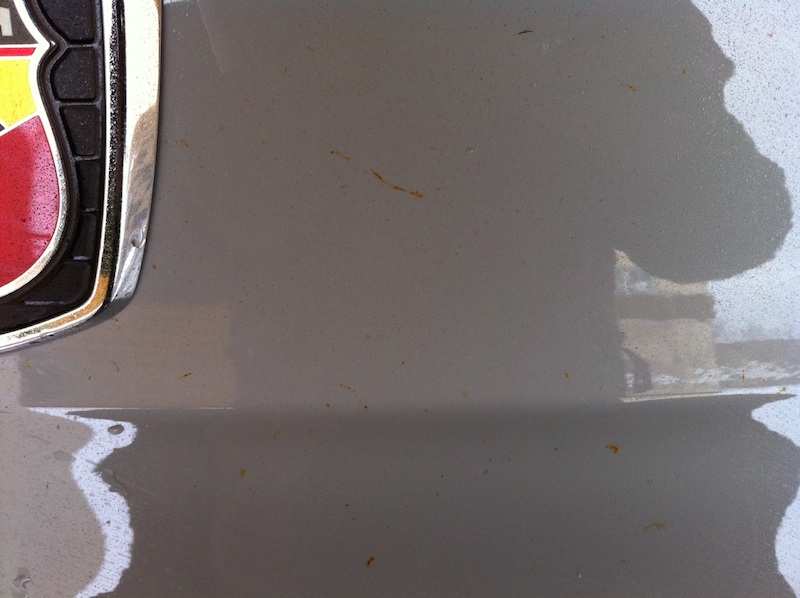

  • Hallo Alle,
    vielen Dank für eure Posts. Habe die ganze Zeit jetzt mal den Kofferraumdeckel mit einem kleinen Schwamm und Seifenlauge bearbeitet. Ist zwar seeehr mühsam aber es geht weg.
    Dabei aufgefallen ist mir: es sind überall kleine Metallspäne. So kleine lange und kurze Härchen. Sieht aus wie Stahlwolle wenn man damit schleift. Mittig im Bild ist so ein "Haar".
    Düse jetzt mal zur Tanke und hole mir Knete und Flugrostentferner.
    Halte euch auf dem Laufenden.
    Vielen Dank noch mal!
    Grüße, Michi
  • Wenn Metallspähne drin sind extrem vorsichtig kneten und oft die Knete neu durchkneten!
    Wichtig viel Gleitmittel (geht auch Fitwasser in ner Sprühflasche oder nen ABC - All Prupose Cleaner... Mischung 1:10 oder 1:4).
    Am besten an der Waschbox vorher nochmal kärchern!!!
  • Hi Michi,
    aber Vorsicht - das SONAX-Zeugs ist EXTREM aggressiv!!
    Nie länger als empfohlen einwirken lassen und dann gleich mit VIEL (und ich meine viel!) Wasser abspülen (Dampfstrahler ist am besten) - auch aus den Ritzen.
    Sonst greift das den Lack an so schnell bist Du nicht in die Garage gefahren :wacko:
    Ciao
    Ralfisti

  • Das was unser kollege als problem hat ist ein kaputter ESD von GTECH!
    Das problem hatte ich an meinem ESD am anfang auch und zwar vor einem jahr!
    Polieren hilft sehr gut, allerdings bei der nächsten vollgas tour hat man die dämmwolle vom ESD wieder auf der heckklappe/Stossfänger kleben!
    GTECH konnte sich das bei mir nciht erklären, habe einen neuen ESD bekommen und gut ist!
    seit dem nie wieder ein problem!
    muss dazu sagen, das es bei mir viel schlimmer war, am dienstag wenn ich zuhause bin, könnte ich ein paar bilder einstellen
    wie schlimm das aussah....
  • Aus diesem Grund würde ich immer was PH-Neutrales empfehlen! :thumbsup:
    http://shop.waximport.com/inde…icle.View&article_id=1129
    Runterwaschen sollte man das trotzdem relativ gründlich.

  • ursachenforschung - mein raniking:
    punkt1 siehe zitat oben, also ausgeblasene dämmwolle
    punkt2 du wohnst neben einem stahlwerk oder einer eisen-giesserei (fe-partikel austrag über die absaugung der schmelzöfen)
    punkt3 du wohnst an einer viel befahrenen bahnstrecke
    sonax flugrostentferner nehme ich auch, hilft sehr gut (ich arbeite in einer eisengiesserei ;) )
  • Ich hab den Mist auch ständig.
    Gerade eben wieder beim Abdampfen gesehen... oh Graus 8|
    Ich kenn aber auch die Ursache. Wohne neben einer Regionalbahnstrecke.
    Da bringt anscheinend auch ne Garage nix.
    Aber seit dem ich den Wagen eingewachst hab geht das ziehmlich gut mit nem Microfasertuch wieder weg.
