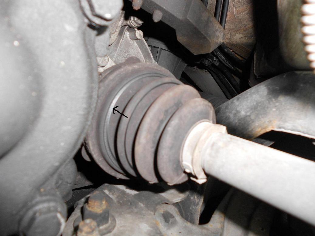

  • :!: Beim Wechsel auf Sommerschuhe habe ich eine unschöne Entdeckung gemacht. Mir ist schon vor längerem aufgefallen dass die inneren Anriebsw. Mansch. nach dem Einbau des Gew. Fahrw. durch den veränderten Winkel an den Spitzen aneinander reiben.
    Nach nun ca. 40000 km mit Max. Tieferlegung an der Vorderachse ist es soweit Die Manschette ist an einigen Stellen durch. Auf der Fahrerseite etwas mehr als auf der Beifahrerseite. Die Gesamtfahrleistung beträgt mittlerweile ca 70000 km.
    Habe mir die Manschetten bei Fiat Original bestellt, da die Zubehörteile nicht wirklich zu empfehlen waren.
    Einfach Mal ab und zu nach den Manschetten schauen wenn Ihr Gewinde mit Max Tieferlegung fahrt.
