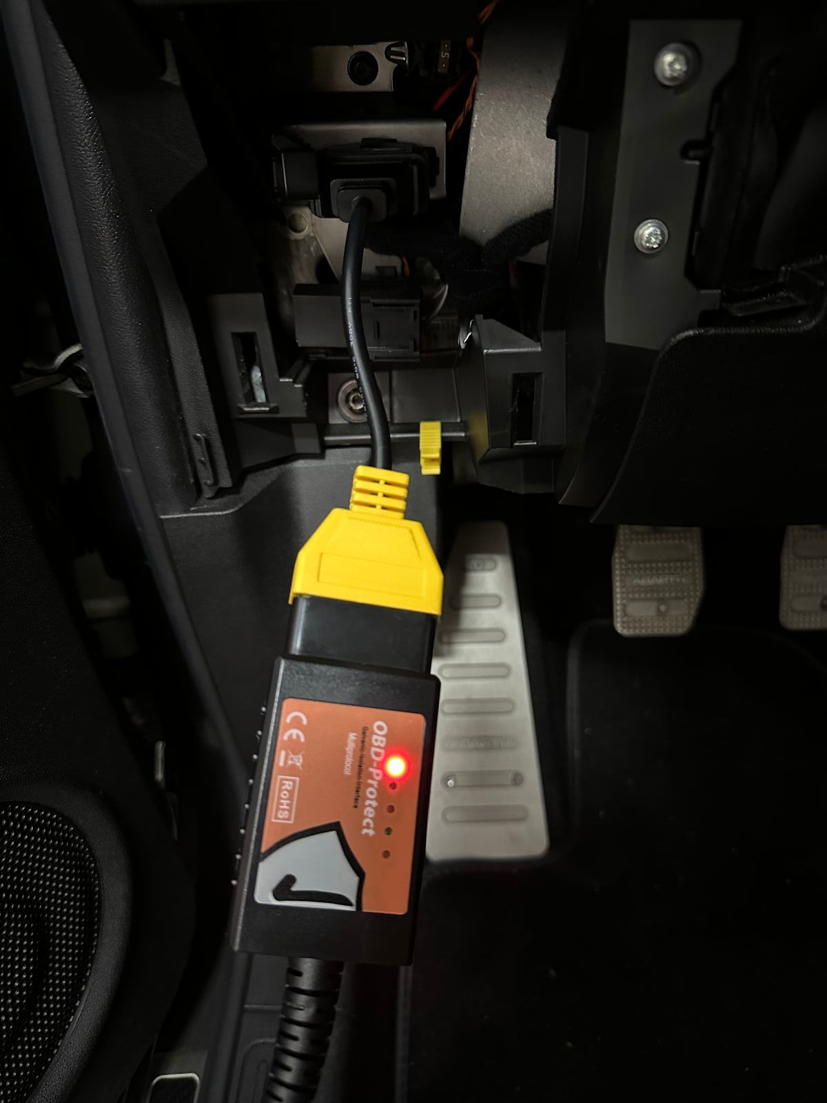

    Die OBD-Buchse im Abarth ist ja hinter einer Klappe links unter dem Lenkrad. Die Plastikabdeckung lässt sich problemlos entfernen.

    Kabel: OBD-Protect mit gelbem Stecker

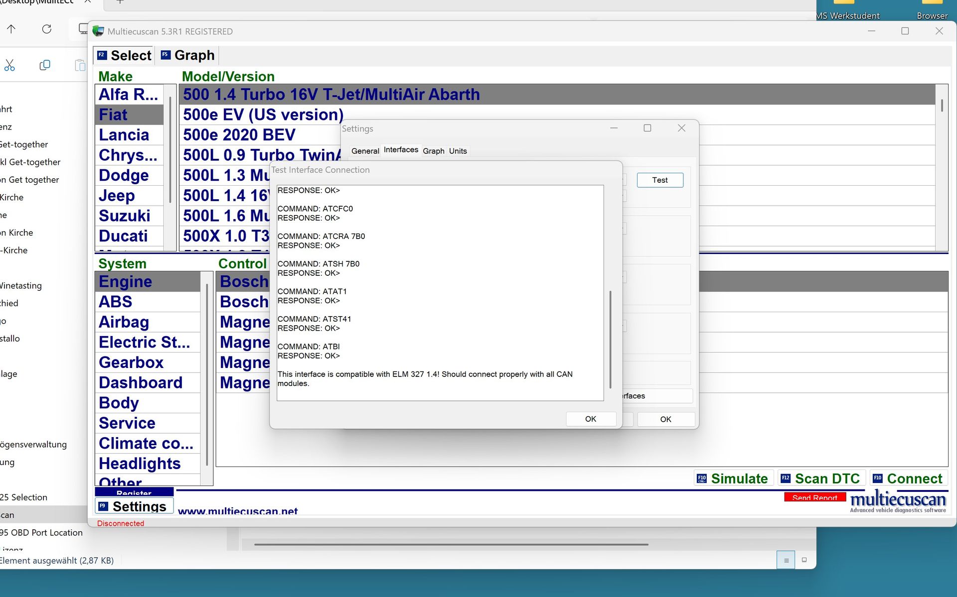

    Fahrzeug: FIAT -> 500 1.4 Turbo 16V T-Jet/MultiAir Abarth
    unter Stettings / F9: Register Interface -> ELM 327 (USB) in HIGH SPEED Mode ausgewählt (38400 Baud) -> Test -> Verbindung OK
    F10 / Connect: Immer Fehlermeldung, wenn links "Engine" ausgewählt ... dafür ist der Stecker oder die Software nicht geeignet, wenn aber links zB "Dashboard" ausgewählt ist, dann wird die Verbindung erstellt.

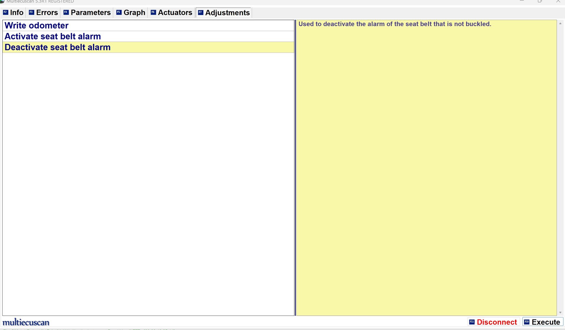

    Dank der diversen Tipps hier konnte ich
    das Gurtpiepen und
    die Warnblinkanlage bei Bremsung
    deaktivieren.

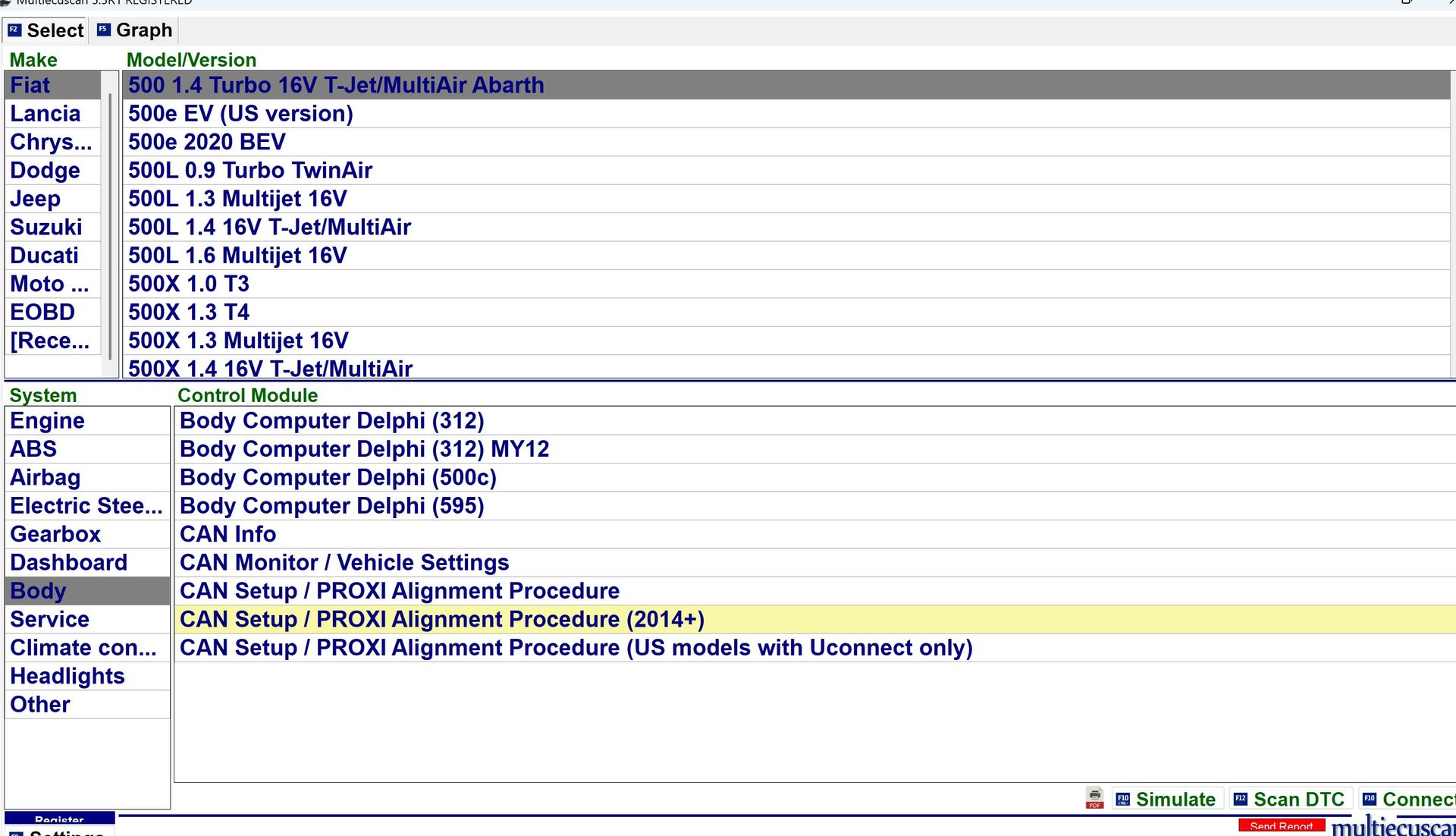

  • - Wer seine Rennsemmel selbst wartet kann den jährlich auftauchenden Gabelschlüssel im Tacho zurücksetzen.
    - Das MTA lässt sich ebenso calibrieren
    - Über das Proxi lassen sich das Startlogo im Uconnect und div andere Einstellungen ändern
