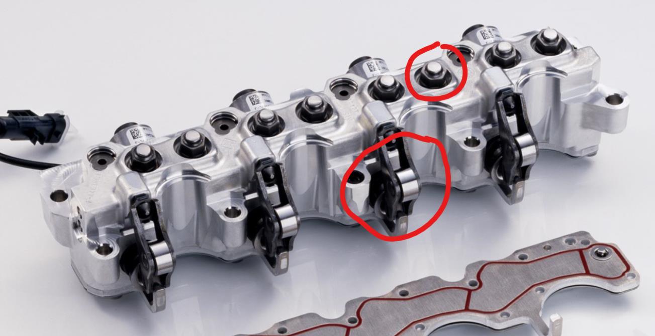

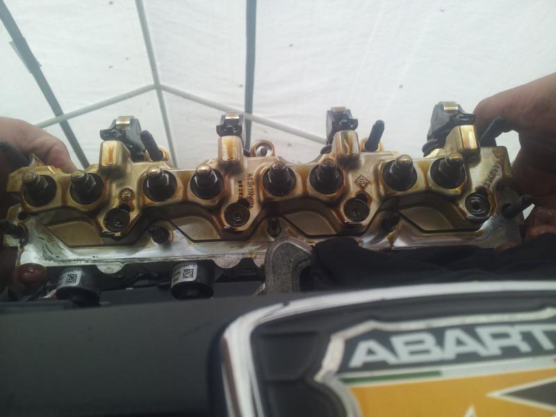

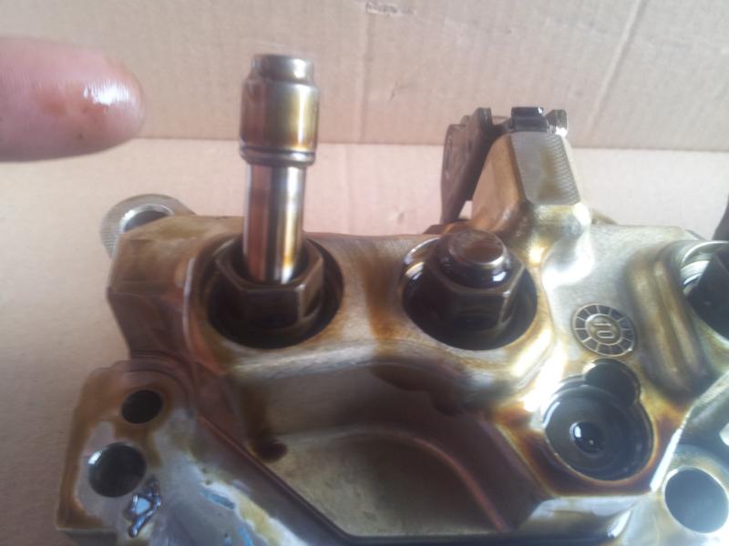

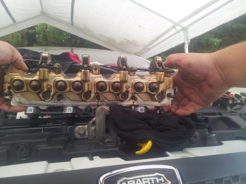

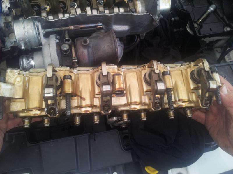

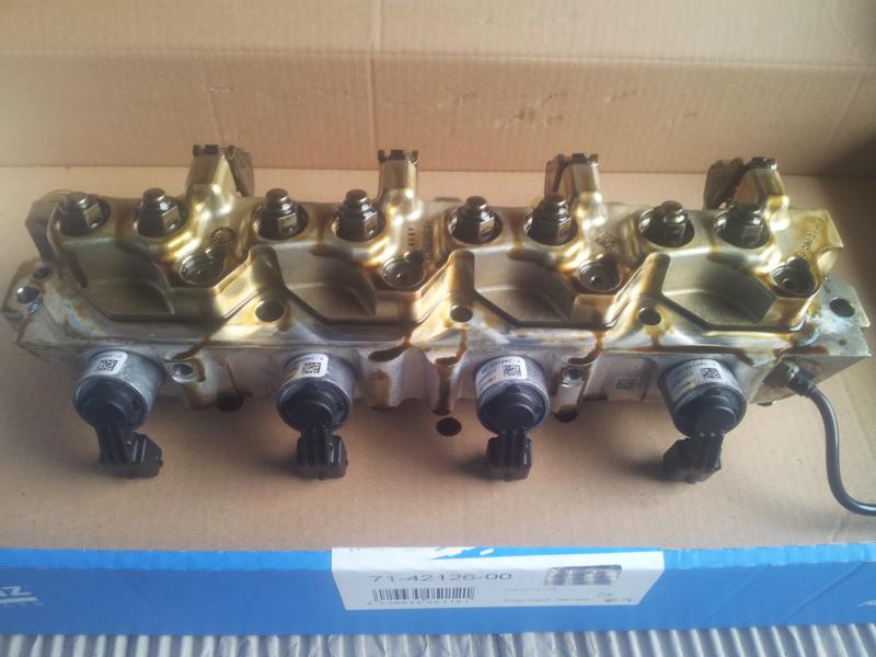

  • Hab einen der ersten APEs natürlich mit der ersten Baureihe der MAE von 2010.
    Bei 90t km lief er nur noch auf 3 Zylindern.
    Mein Mechaniker hat daraufhin die MAE ausgebaut. Dort hatte sich ein Teil der Ventilsteuerung gelockert. Dieses wurde wieder angezogen und noch zwei weitere Teile wurden von einer defekten MAE ersetzt, die noch in Ordnung waren (siehe Foto)
    Motor läuft seit 5000km wieder einwandfrei. Zuvor hatte der Motor schon länger solche Klappergeräusche gemacht. Diese waren danach weg.
    Allerdings war bei mir kein Fehler der MAE hinterlegt, sondern "nur" Fehlzündung im Zylinder.
    Vielleicht hilft das ja einem. Man braucht allerdings nen Mechaniker, der bereit ist, Dinge zu reparieren und nicht einfach auszutauschen ;)
