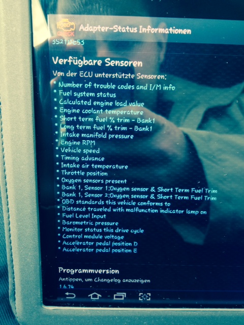

  • so entweder bin ich zu dumm dafür oder ihr habt mir eine falsche ausfunkt gegeben
    ich bin Stink Sauer :cursing:
    ich kauf mir den scheiß und das was ich wollte geht nicht
    3 mal hab ich gefragt ob die Abgastemp. öl tem. und öl druck angezeigt wird bei diesen Programm (Torque)
    ich hab alle Sensoren die es bei dem Programm gibt ausprobiert und nicht einmal die hälfte funktioniert
    bitte um Hilfe

  • Du hast dir dort doch die verfügbaren Sensoren anzeigen lassen?
    Wo finde ich das damit ich später auch schauen kann wieviele ich da habe??
    Irgendwie scheint es mir als ob die Fiat Adv. dort nicht angezeigt werden.
    Verbinde mal Torque mit deinem Auto und füge wenn alles bereit ist mal eine neue Anzeige hinzu.
    Dort bekommst du ja eine übersicht über alle Sensoren (auch nicht verfügbare) und schau die Liste dann mal komplett durch ob was passendes dabei ist.
    Ich glaube nämlich mit deiner Übersicht stimmt da ehr was nicht??
    also obd2 adapter status drückst du rauf und wen du runter scrollst siehst du die Verfügbaren Sensoren

  • Okay schau ich heute Abend mal nach wie es bei mir aussieht (GPA).
    Wie gehabt, könnte der Wlan-Adapter das Problem sein.
    Habt dir übrigens noch eine PN geschrieben, vlt. hilfts weiter.
