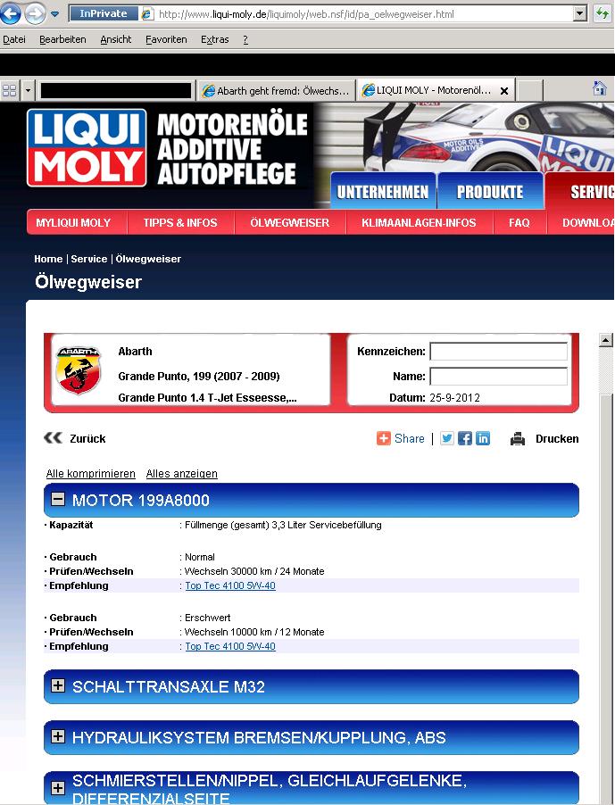

Schonmal vorab, bei mir kommt nach der Garantie dann auch statt 10W50 das 10W60 rein,
ABER ich habe noch folgendes gefunden...
LM Top TEC 5W40 alle 10000km bei "erschwertem" Gebrauch bzw. 30000tkm bei normalen Gebrauch bzw. jeweils nach 12 Monaten. (4136/ ALL)
