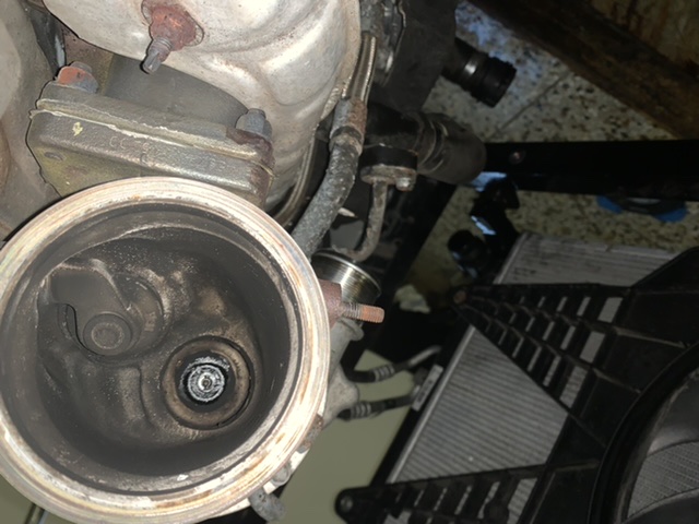

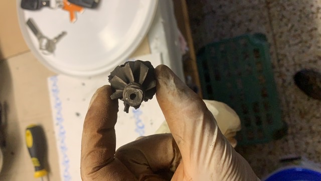

    Leider meinte jedoch die Abgasturbine im Herbst Ihr gefällt es im Kat besser als an dem Ihr zugewiesenen Platz am Turbo.

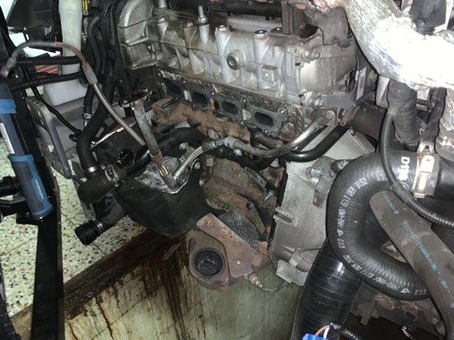

    Und von daher, da der Abarth als 2. Auto genutzt wird dachte ich mir ich mache den Ladertausch selbst und rüste evtl. auch nach ;) Der Ausbau hat dann alleine doch roundabout 12 Stunden gedauert. Allerdings in der Hitze des Gefechts vergessen in der Werkstatt die Klimaanlage zu entleeren. Sohin dann der Schossträger einfach angehoben wurde und seitlich „weggeklappt“. Ich habs jedoch bereut. :thumbsup:

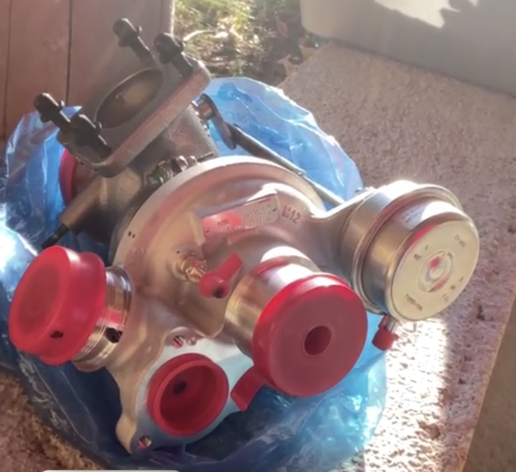

    Nach langem hin und her hab ich mich dann doch gegen ein richtiges Upgrade und „nur“ für den Stage 1 Lader vom TurboZentrum entschieden um das Ganze Robuster zu machen. Vorweg hatte ich wider erwarten die Hoffnung der Lader sei noch instandzusetzen. Aber die Turbine hat zu viel am Gehäuse zerstört. Interessanterweise sind die Lager noch Intakt; also eine spannende Geschichte.
    Heute ist der neue Lader nun angekommen und ich möchte ihn noch vor Neujahr fertig einbauen =) Ebenso wird die KGE mit einem Catchtank ausgerüstet und gleich ein Service dazu =)
