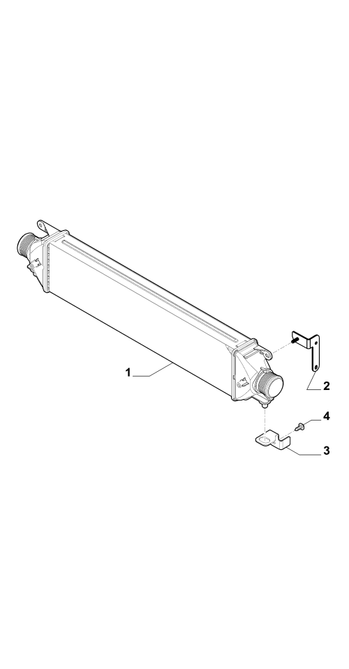

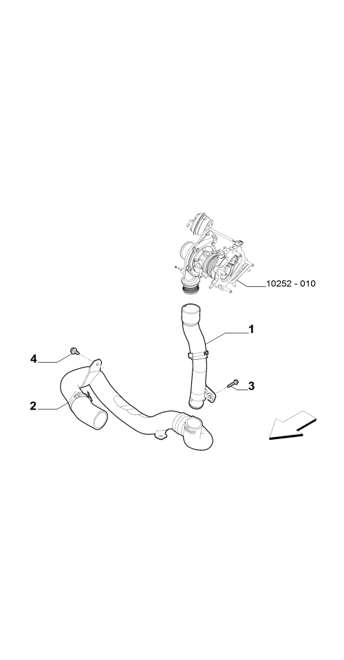

tatsächlich
Nein auch die 180ps Version hat das geteilte Ladeluftsystem. Der Biposto hat einen zentral angeordneten Ladeluftkühler. Hier ein paar Bilder!
Preise habe ich leider aktuell nicht. Aber wie bereits erwähnt, sind die Biposto Teile extrem teuer. Da würde ich mich eher nach einem Tuning LLK umsehen. Zumal es für die Biposto Teile bei Nachrüstung keine Papiere für die Zulassung gibt.
