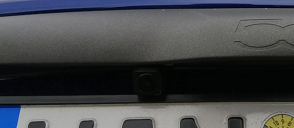

Hier noch eben ein Paar Bilder gemacht
Beiträge von MiniComp
Viel zu Zeigen ist da eigentlich nicht.
Der originale Spiegel aus der Halterung raus und den anderen rein.
Genommen habe ich den Junsun A910P über Aliexpress.
Zusätzlich die Dauerversorgung mit Batteriewächter, ebenfalls von Junsun.
Dann noch den Händler angeschrieben für den passenden Adapter und fertig was die Kiste
Verschweigen darf ich allerdings nicht das dadurch das die Spiegel sehr leicht sind und der Abarth recht Hart der Spiegel schnell vibriert bzw in Resonanz kommt. Da werde ich die Verbindungsplatte noch versteifen und Gewicht mit reinbringen .
Die Befestigungsmethode am originalen Spiegel mit den Gummis sollte man meiden. Zum einen sieht das Sch... aus und die Befestigung ist viel zu locker was das Vibrieren/Aufschwingen potenziert.Für die RearCam habe ich ein "Bracket" für die Montage in die Kennzeichenleuchte gesucht, nur leider keine für den 2018er gefunden.
So hab ich mit ein Originalglas besorgt und diesen Halter Man muss genau aufpassen: Auch wenn Fiat500 Abarth und Co dabei steht passt meist das Maß bei 99% nicht für den 2018er.
Also je nach Baujahr das Glas ausmessen und Vergleichen.
Anschließend hab ich aus zwei eines gemacht. Nur hätte ich den Einbauwinkel vorher Testen sollen. So liegt sie zur Zeit noch zu hoch.
Bilder im eingebauten Zustand kann ich noch nachreichen. -
