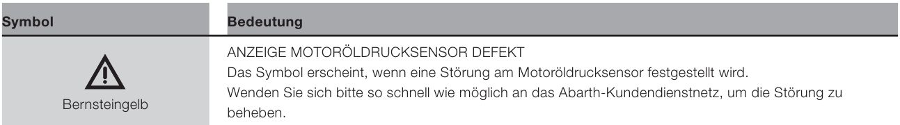

  • dieses Ausrufezeichen ist mir seit 37tkm nicht einmal aufgefallen, muss dann gleich mal schauen ob das bei meinem auch an ist zur Kontrolle bei Zündung ein o.O
  • Handbuch (2018er) Seite 62 gibt doch eindeutig Auskunft.
      (34,5 kB, 437 Mal heruntergeladen, zuletzt: )
    Mein Abarth 595: Competizione MY18, Bicolor Scorpione Schwarz/Podio Blau , Style Paket Black , Beats® Audio und 7" Uconnect™ HD-NAV.
  • Hallo MiniComp, ich konnte das Zeichen in unserem Handbuch 2016 nicht finden werde aber noch mal nach schauen. Was mich verwundert das Zeichen kann auch schon kommen ohne das der Motor läuft. Also ohne Öldruck! Gruß Roland
    Gruß Roland
    Mein Abarth 595: Competizione, Passione Rot, Bj. 2016, OZ-Felgen,
  • Ab dem März 2016er Handbuch ist es drin.
    Davor nicht.
    Falls der Sensor einen Wert liefern sollte der nicht Plausibel wäre (Druck viel zu hoch?), könnte ich mir Vorstellen das die Anzeige dann auch ohne Motor leuchten könnte.
