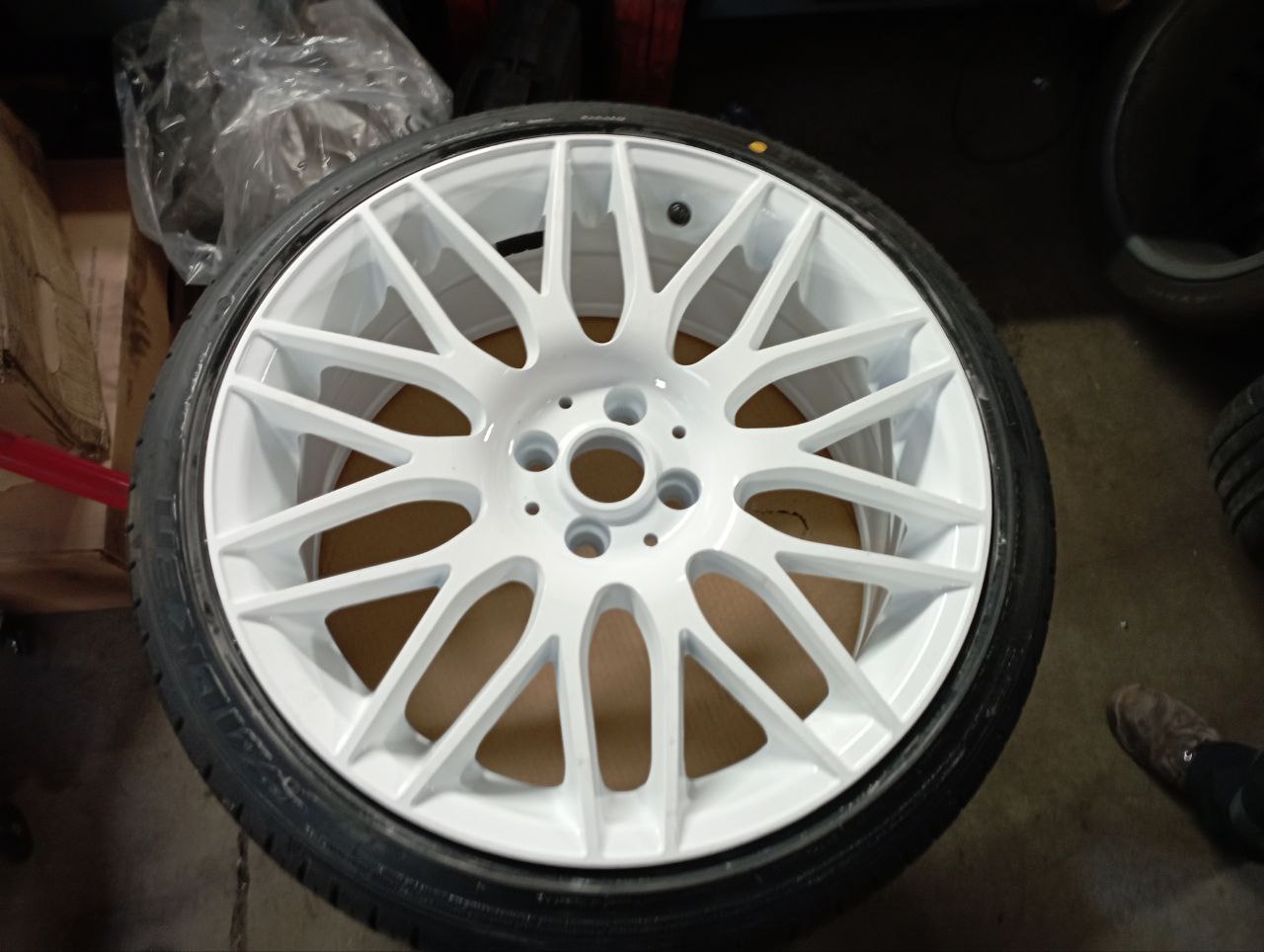

*Meine ICW Felgen wurde weiß gepulvert

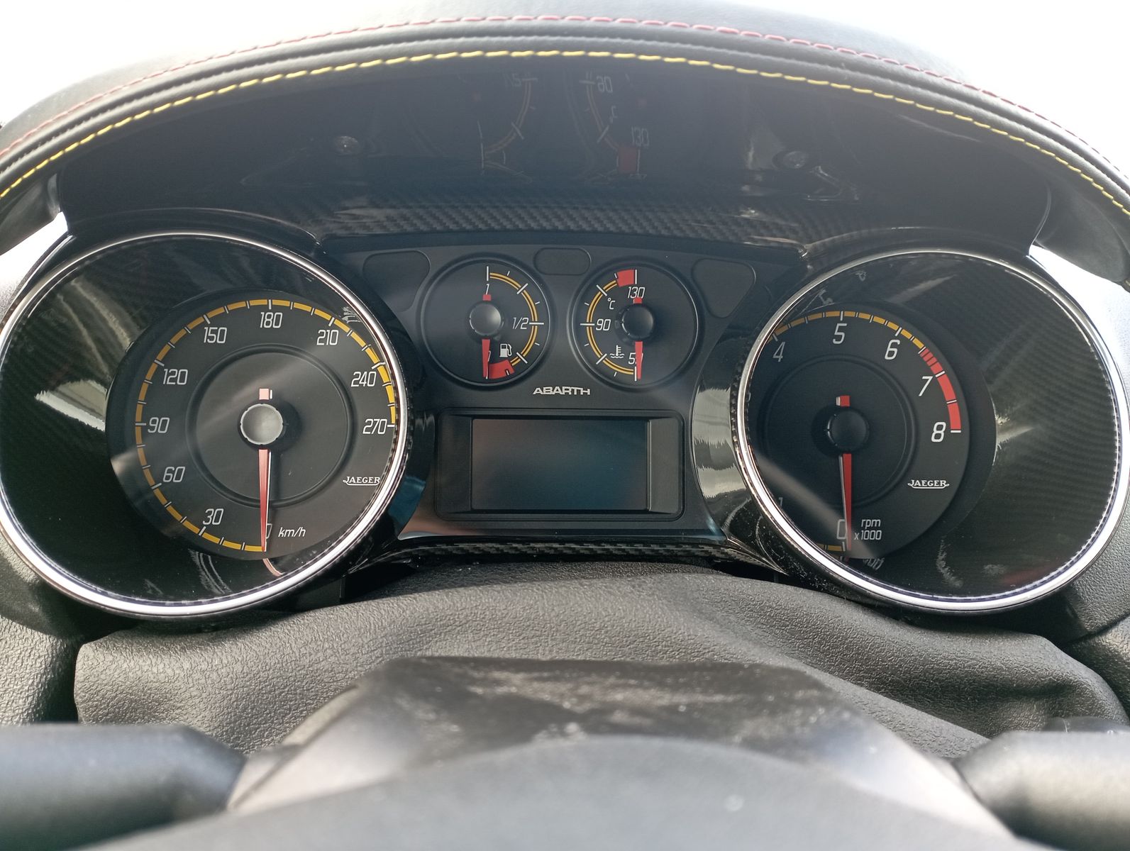

*Tacho mit Carbon beschichten lassen

Zwar keine Esseesse felgen aber die Farbe zum vergleich RAL 9003 Signalweiß Hochglanz
