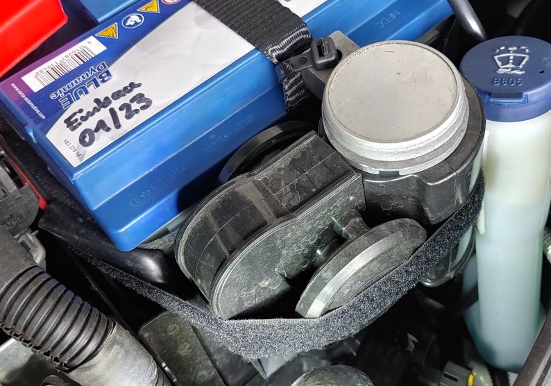

    laut Internet sind Nautilus und Wolo fast gleich:
    Dann passen beide kompakte Luftdruckhupen vor die Batterie, wenn ihr nicht aufwendig einen besseren Platz suchen wollt.
    Auf jeden Fall ist meine ausreichend laut und ich habe sogar 3-Klang, weil die Originale gleichzeitig hupt.
    Thomas
    ich habe die Wolo Bad Boy damals für 35 Schleifen gekauft und parallel zur originalen Hupe verbaut.
    Die passt genau vor die Batterie.
    Im Sicherungskasten habe ich einen Abgriff von dem original Hupenrelais zur Ansteuerung eines zusätzlichen Relais verlegt.
    Dieses passt sogar noch in den Sicherungskasten (im Bild unten links) und steuert den Strom vom Direktabgriff ( mit Sicherung ) an der Batterie.
    Gruß Thomas
