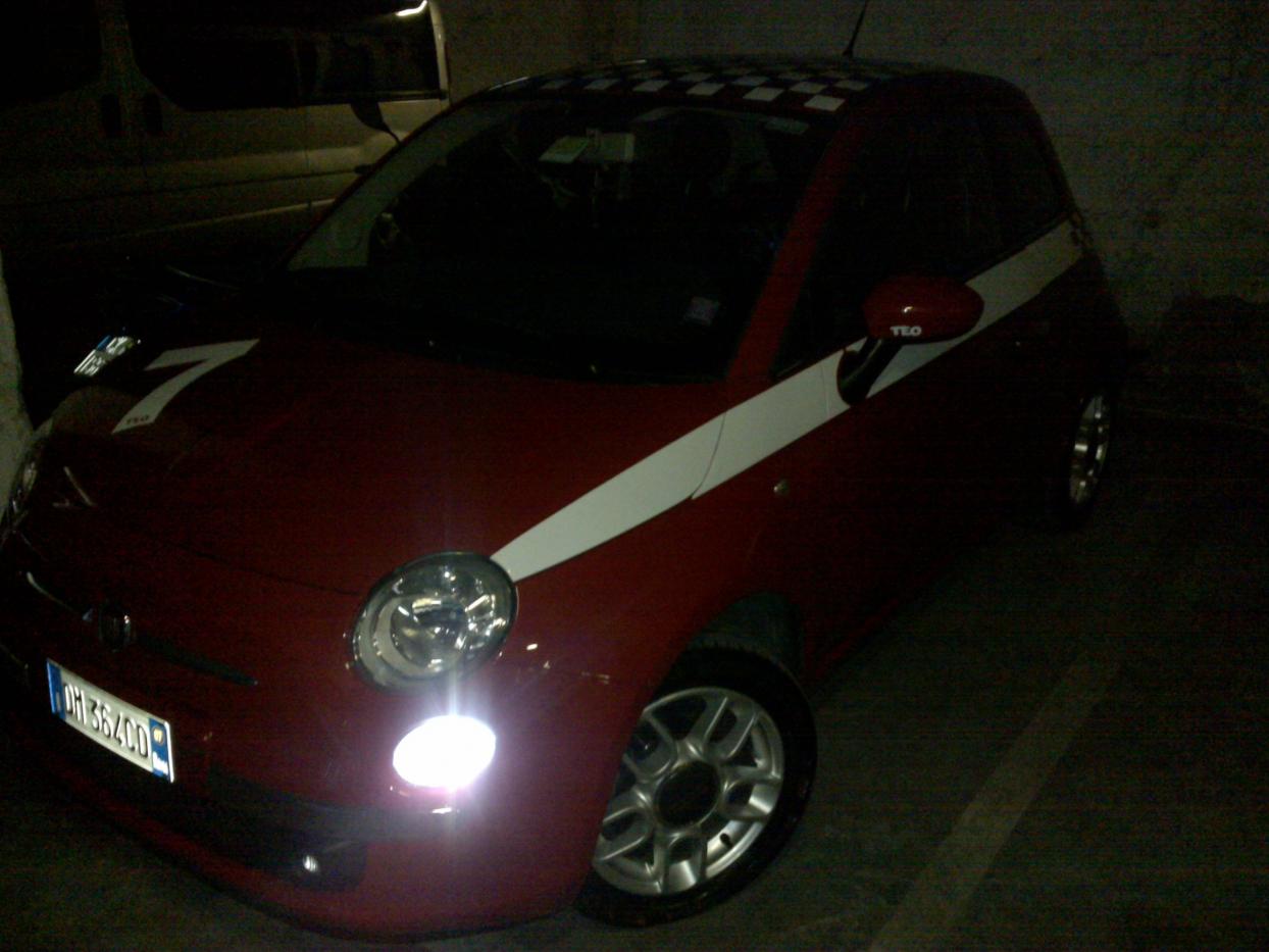

Tagfahrlicht gibt es von PIAA aus Honk Kong bzw. Asien und die sind viel heller mit blaustich aus Halogen...sind aber ziemlich teuer..50.-€. Bezeichnung glaube ich ist 21W/5W, bin gerade in Italien, poste die genauere Bezeichnung in den nächsten Tagen..Anbei ein Beispielbild der PIAA´s....

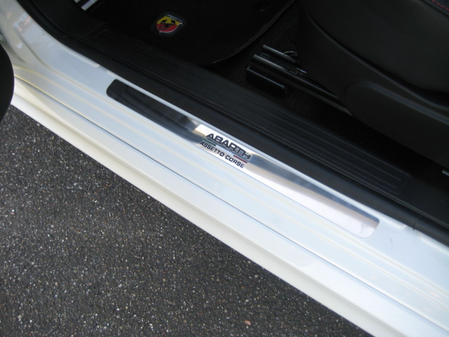

Ciao @ tutti,
die original montierten einstiegsleisten mit Heissluftföhn erwärmen und mit einer Kunstoffspachtel entfernen, Kleberreste mit Politur entfernen und mit Alkohol entfetten und die neuen VA-Einstiegsleisten mit doppelseitigen 3M Klebeband befestigen,fertig.

Ich habe den 500er wieder und konnte Fotos machen mal mit und mal ohne Einstiegsleisten....
