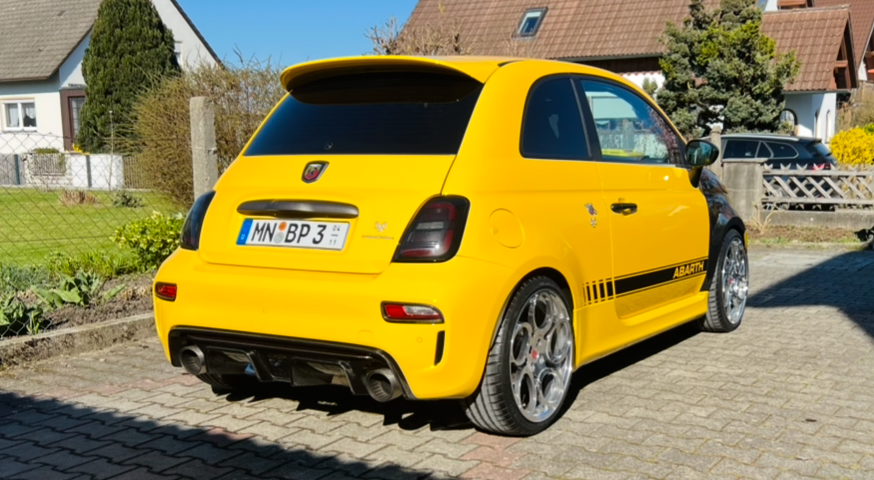

    Wenn man von „straight pipe“ spricht hat keine der genannten Anlagen wirklich eine.
    Einzig bei der alten MonsterExhaust kann man noch am ehesten davon sprechen. Ein Bild meiner alten Anlage füge ich unten mal ein.
    Bezüglich Durchmesser hab ich im Kopf, dass 63,5mm bei Leistungen bis ca. 270/280PS am besten ist. Das Abgasvolumen und der Druck soll bei diesem Durchmesser mit die beste Lösung sein.
    Falls ich falsch liege soll mich Eduard verbessern.
    Dazu kommt, dass 70mm schon arg dröhnen kann beim 500er. Mein Bruder hatte vor vielen Jahren mal eine 70mm Marke Eigenbau ab Kat mit Klappe unter seinem Mito QV. Das war auf der Rückbank bei 2500-4500rpm unerträglich.
