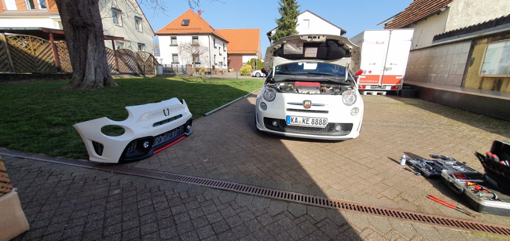

Hallo zusammen,
habe diese Woche meinen 500er umgebaut. Wie schon oft beschrieben passt fast alles plug and play.
Lediglich die Scheinwerfer müssen etwas mit Nachdruck befestigt werden
Warum ich diesen Thread eröffne ist eigentlich die Fehlermeldung "Standlicht Kontrollieren"
Ich habe viel recherchiert aber wurde nicht wirklich fündig. Verschiedene Ohm und Watt Angaben,
dazu noch zwischen welche Kabel er gesetzt werden muss verunsicherten nochmals mehr.Habe nun einen 50W 6 Ohm Wiederstand an Masse und LED-Ring Zuleitung parallel eingebracht. Nur auf der linken Seite, rechts war nicht nötig.
Da die Hitzeentwicklung enorm war, habe ich den Wiederstand mit 2cm Abstand auf ein blech montiert, wiederum dies mit 2cm Abstand auf das Kunststoff befestigt.
Die Schrauben am Kunststoff werden nun nur noch handwarm nach 30min Test.Bilder hänge ich an
