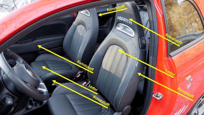

    Das Thema kenne Ich. Gemäß meinem Sattler soll das Leder eine sehr schlechte Qualität haben. Habe noch einen Fiat 500L (170T km) mit Leder drin. Die Sitze dort haben keine Abnutzung, obwohl ich diese nie gepflegt habe. Dieselbe Situation mit der Innenverkleidung. Mann muss aufpassen wie Anton damit der Wagen innen nicht total verkratzt.

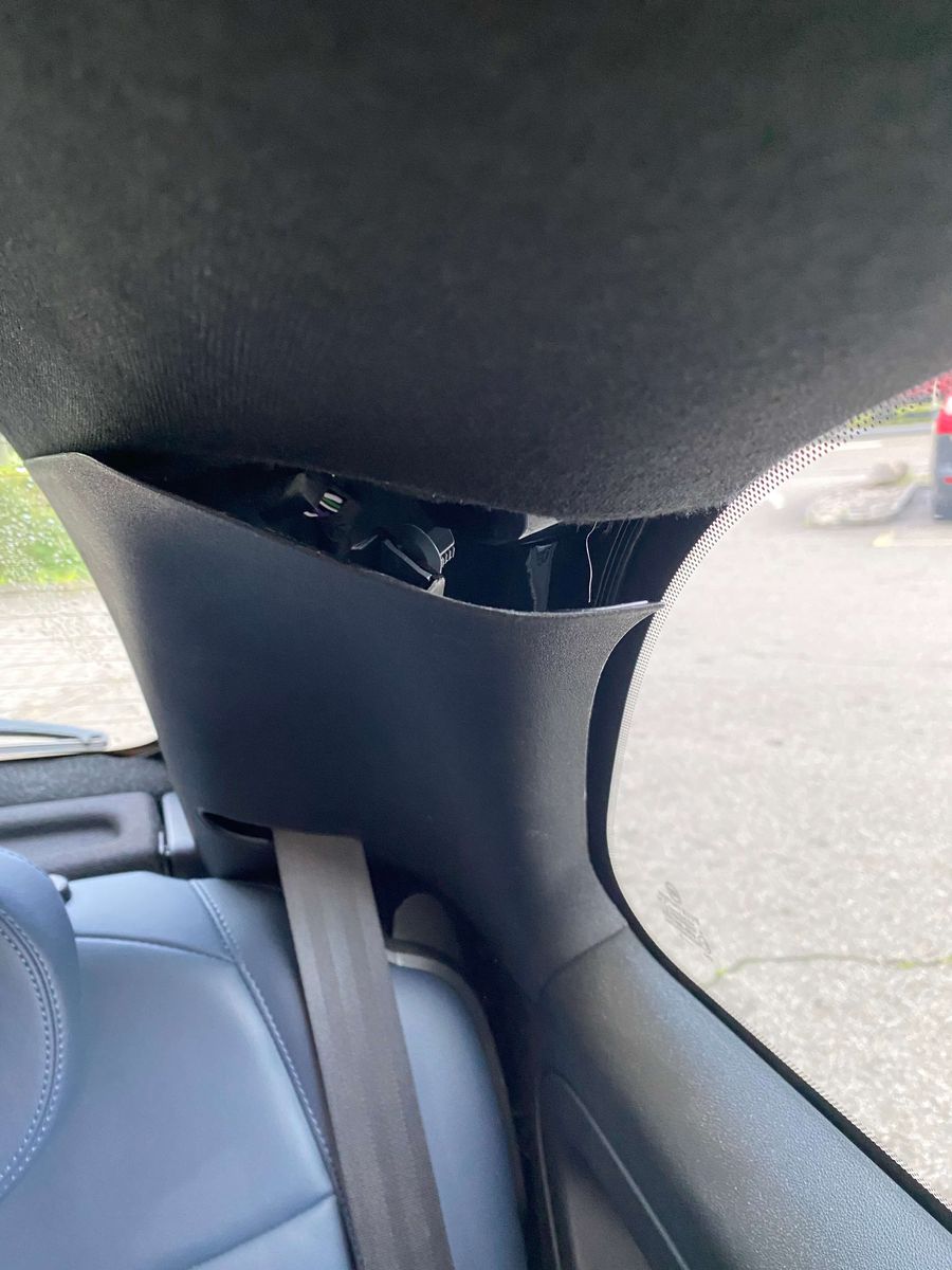

    ... darum nur flauschige Kleider, keine Schuhe, nur Socken, nicht Atmen sonst gibt es Kondensat Schäden,
    nicht laut reden und keine Musik hören, sonst fällt die Verkleidung innen ab (siehe Foto).

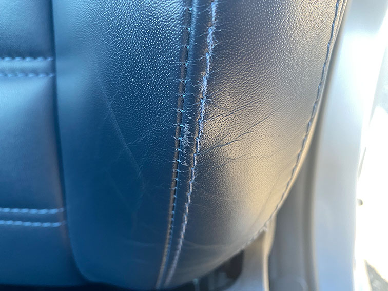

    Sei aber sparsam damit und am besten nur mit dem Finger etwas auf deine angeschlagene Naht bearbeiten. Den kompletten Sitz lieber mit was „dünnerem“. Z.B. Sonax Leder-Lotion - die gibts quasi überall - klar gibts noch besseres für viel Geld. Aber das tut es auf jeden Fall auch.

    Also wenn du noch Garantie hast, würde ich erst mal zum Händler und abklären, was man da tun kann.
    Sonst würde ich es erst mal mit „Elephant leder preserver“ probieren. Das ist „nur“ Fett (eigentlich fürs Leder, scheint aber auch dem Faden gut zu tun) und gibt es in so ganz keinen Döschen wie Lippenbalsam oder so.
    Kostet auch nur ein paar Euro. Hatte bei meinem SUV ähnliches Problem an der Wange vom Fahrersitz, weil man (ich) da immer so drüberrutsche, weil die Karre eben doch recht hoch ist. Sah nach 2-3 Jahren aus ähnlich wie bei dir. Hält jetzt aber immerhin schon 15 Jahre. das Fett ist durchsichtig und nur dünn auftragen wenn dein Innenraum schön warm ist - also vielecht erst warm fahren, einreiben und in der Sonne stehen lassen, damit es auch einziehen kann. Vorm 1. Einsteigen den Rest mit nem Taschentuch abwischen, sonst haste eventuell eine „Makierung“ an der Hose. 1-2 mal im Jahr wiederholen. Wie gesagt bei meinem „großen“ hält das schon ewig…
    .. und zur Not bekommst du das mit ein wenig Lederreiniger oder so auch wieder weg. Probier es aber erst am an einer stelle aus, wo man es nicht sieht - nicht das dein Leder da etwas dunkler wird. Meins ist richtig schwarz - da sieht man halt so was nicht…
    Danke für die Info; werde mir die Elefantenpaste zulegen :)
    Hallo Zusammen
    Anbei auf den Bildern zu sehen; die Naht meines Fahrersitzes von meinem Rivale, welchen ich anfangs Januar dieses Jahr (mit 11500 km) gekauft habe. Die Nähte waren bei meinem Kauf in Ordnung. Ich habe seit dem Kauf 5000 km zurückgelegt. Die Abnutzung kommt wohl daher, dass ich (185cm/100kg) mit der rechten Arschbacke zuerst mal abgesessen bin und mich dann jeweils in die Mitte des Sitzes geschoben habe. Die aktuelle Ausgangslage ist wie auf den Fotos ersichtlich. Nachstehend ein paar Fragen wo ich um Antworten/Tipps froh wäre.
    1. Hat jemand auch ein Thema mit dieser Naht (Qualitätsprobleme, hätte noch Garantie bis Dezember)
    2. Ist dies nur eine Ziernaht oder verbindet selbige den Flankenstreifen.
    3. Gibt es sowas wie ein «Fadenöl/Fadenfett» zur Pflege und Erhalt.
    4. Habe mir gedacht die Härchen abzubrennen und mit einem «Fadenöl/Fadenfett» entsprechend zu Pflegen und natürlich beim Einsteigen nicht mehr über die besagte Naht rutschen.

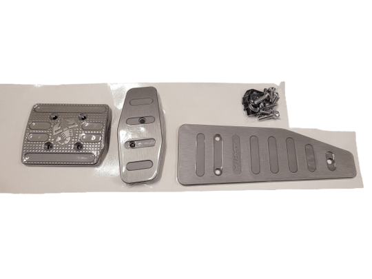

    ich frag mich wie du das geschafft hast :huh: Ich hab mit meinem jetzt fast 80tkm weg und meine Pedale sind nicht so "mitgenommen" wie deine o.O
    Rein von den Bildern her beurteilt, würde ich die nachkaufbaren aber auch für robuster halten.
    Habe mein Abarth mit 11500 km gekauft, war wohl eher schon vorher so. Ich mag mich nicht erinnern, dass ich mit den Skischuhen einmal gefahren bin :anhimmel:
    Hallo Zusammen
    Meine originalen Pedale sind nach 15000 km schon am sterben.
    Das Gaspedal hat schon einen Riss (siehe Bild "defekt")
    Kennt jemand die Alupedalen original Abarth (siehe Bild "neu") ?
    Sind die aus dickerem Alu das was hergibt, oder
    sind die auch nur so ein Schrott wie meine Originalen?
