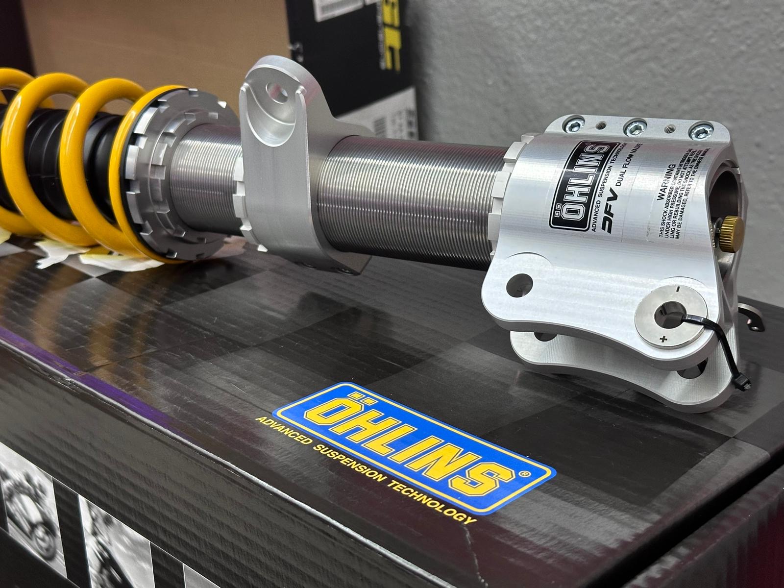

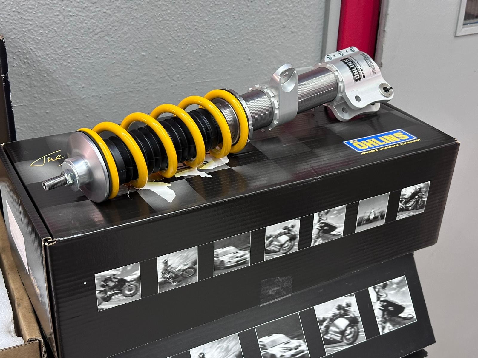

    Mein Öhlins Fahrwerk wurde zu gestern bei meinem Automechaniker angeliefert. Habe es gestern natürlich gleich anschauen gehen müssen. In ca. 2 Wochen wird es verbaut sein. Kann dann mal ein Update geben. Was gleich aufgefallen ist, ist die hohe Qualität der Verarbeitung. Gemäss meinem Mechaniker wird da die Fahrzeughöhe eingestellt, ohne das an der Federvorspannung was geändert werden muss. VG Silvio

    Ich frage mich bei der Version B, wo ja die originale Fahrwerksfeder durch dieses Federbein ersetzt wird, ob auch die krafteinleitenden Fahrzeugkomponenten das dauerhaft aushalten. So müssen ja jetzt nicht nur Dämpfungskräfte, sondern auch die vollen Federkräfte aufgenommen werden.
    Na ja, gerichtete Kräfte und Drehmomente an verschiedenen Orten abfangen ist immer heikel. Gemäss meinen internationalen Recherchen im Netz ergibt sich jedoch mit der Lösung von Öhlins ein besseres gesamtes Fahrverhalten. Wenn ich mir die originale Lösung von Fiat so anschaue, hat hier wohl der Rotstift den Ausschlag zur Lösung gegeben. Nie und nimmer würde eine solche original Lösung ohne Rotstift gestehen ...
