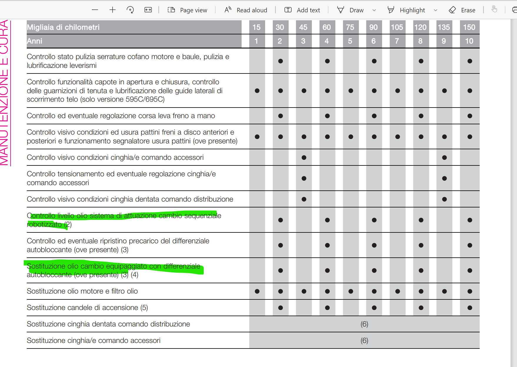

    Beim Getriebeöl und beim MTA Hydrauliköl spricht Abarth von einer Lebenszeitfüllung. Nach Plan brauchst du gar nichts machen.
    Beim mechanischen Sperrdifferential, gibt es nicht mit MTA ab Werk, muss das Öl alle 30.000km oder 2 Jahre gemacht werden.
    Wenn ich also richtig verstanden habe, wäre die empfohlene Wartung im Gegensatz zu dem, was im Abarth-Handbuch steht, folgende:
    -> MTA Hydrauliköl: Wechsel am 60.000 KM (oder 20.000??) oder 2 Jahren
    -> MTA Robot Öl: Füllstandskontrolle und Wechsel nur bei falschen Füllständen

    - Habe bei ca. 60.000 KM das orginale ÖL gegen das Liqui Moli Hydraulik Öl tauschen lassen und seitdem noch 2 mal wechseln lassen, dabei wurde das System jedesmal neu kalibriert. Eine regelmäßige Kalibrierung kann ich nur empfehlen, fährt sich danach wie neu wenns richtig gemacht wird.
    Danke für den Austausch! Das ist super!
    Ich erwähne diesen Teil nur, weil ich ihn nicht verstanden habe: Haben Sie bei 60000 das Getriebeöl gewechselt oder auch den MTA-Robot?
    Im italienischen Handbuch wird der Getriebeölwechsel nur durchgeführt, wenn das mechanische Sperrdifferenzial eingebaut ist:
    Wir danken Ihnen für Ihren Beitrag. Hast du MTA RObot einen Ölwechsel verpasst? Oder immer Original öl?

    Abarth spricht von Lebenszeitfüllung, beschreibt das Prüfen des Ölstandes falsch und nutzt nicht mal eine echtes Hydrauliköl (da Selinia keins hat).

    Ich habe im Wartungs-Service-Program nachgelesen und es wird nur erwähnt, dass der Flüssigkeitsstand des MTA-Roboters überprüft wird, aber kein ÖL Wechsel (alle 30.000 km).
    Da mein Abarth unter Garantie steht (und ich es nicht auf der Rennstrecke benutze), wie oft sollte ich das MTA Öl wechseln lassen? Ich habe gehört, dass Abarth dies nicht tut... oder doch?
