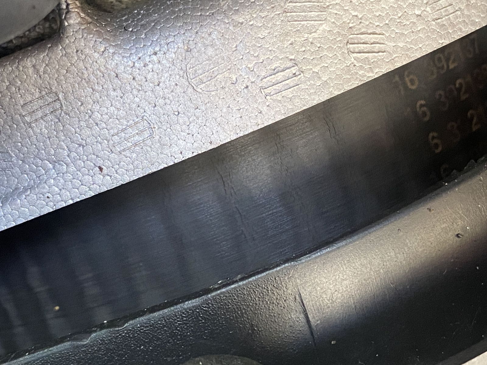

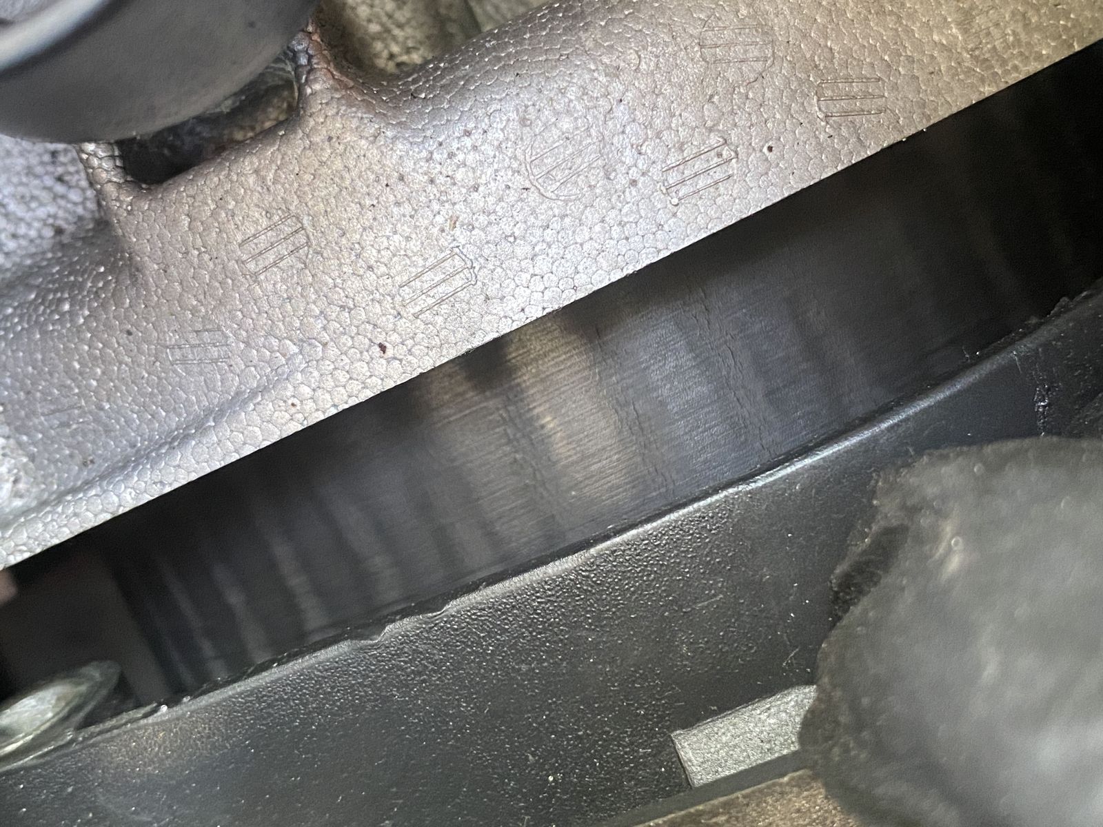

so, ein kurzes update noch:
Ich konnte bereits heute den Zahnriemen wechseln bei einer anderen Werkstatt in meiner Nähe und siehe da, es war noch der originale Zahnriemen ab Werk :(. Der Mechaniker meinte auch, dass vor allem die Abarth empfindlich sind, wenn die Intervalle nicht eingehalten werden - sprich, ich hatte glück, dass ich den Zahnriemen gecheckt habe am Wochenende und dies gesehen hab und natürlich auch euer Feedback den ich hier im Forum erhalten habe. Danke!
Freund? Sehr vertrauenswürdig - Nachfragen was er dazu meint....
naja ein Freund ist er nicht mehr, gab noch andere Geschichten mit ihm zu meinem Oldtimer wo die Sachen auch nicht ersetzt wurden. Nur ist der Wechsel des Zahnriemens vor dem ganzen Fiasko mit meinem Oldtimer gewesen, darum wollte ich beim Ölwechsel kurz prüfen, ob er den Zahnriemen auch wirklich gewechselt hatte und so wie es aussieht ist dies leider nicht der Fall...
Hallo zusammen,
Ein Freund von mir hat eine Werkstatt. Dieser sollte mir im März 2023 die Wasserpumpe und Zahnriemen wechseln. Ich hatte nun heute den Ölwechsel durchgeführt, und da man die ganzen Schläuche sowieso demontieren muss bei der Abdeckung des Zahnriemens, um an den Ölfilter zu wechseln, wollte ich mal nach dem Zahnriemen nachschauen wie der so aussieht - und nach meinen Kenntnisse, sollte dieser nach rund 7 Monaten nicht so aussehen - sprich meine Befürchtung ist, dass dies noch der Originale ab Werk ist. (siehe bild)

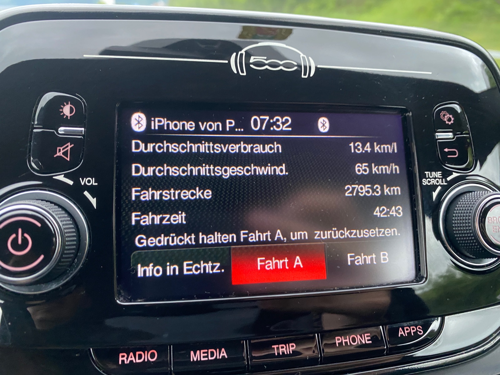

Halöle 🙋🏽♂️,
Mir ist aufgefallen, dass mein Abarth 595 irgendwie viel Sprit schluckt. Gemäss google sollten es im Schnitt ca. 9-10 Liter sein. Bei meinem sind es bei über 13 Liter/100 km .
Ich habe schon einen sehr dynamischen Fahrstil jedoch erscheint es mir trotzdem ein bisschen viel. Es geht mir hier nicht um den eigentlichen Verbrauch und daraus „hohe Kosten an Sprit“ entstehen - mehr darum, dass nicht etwas mit dem Motor stimmen könnte.
Danke euch schon mal für euer Feedback!!
