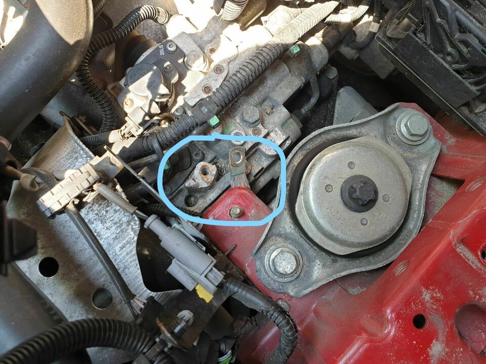

  • Batterie kann, je nach Nutzung, defekt sein. Einmal tiefentladen kann schon reichen. 12,8V is bei laufendem Motor aber echt mau. Um 14V solltens schon sein.
    Unsere Kleinen sind aber auch bekannt für Masseprobleme.
  • wie Kraftzwerg schon sagt, 12,8V bei laufendem Motor ist viel zu wenig, deine Lichtmaschine hat auf jeden Fall ein Problem. Jetzt wollte ich schon fast sagen Masseproblem.... das ist aber quatsch, sie ist ja am Motor angeschraubt. Trotzdem die Masseleitungen vom Motor mal anschauen. Haben unsere Lichtmaschinen Schleifkohlen? Die wären mit etwas Aufwand sogar selbst zu tauschen wenn sich an dem System nicht allzu viel verändert hat. Ansonsten könnte der Regler noch einen weg haben, den kann man oft (nicht immer) auch einzeln tauschen, allerdings einen einzelnen Regler zu bekommen könnte kompliziert werden.

    Ich teste morgen aber trotzdem nochmals alles durch. Auch bzgl. der Masseproblemen.
    Mein Abarth 500: Fiat 500 Abarth 595 107KW JG2017
  • soo das Problem sollte gelöst sein. Ich hatte nochmals alles durchgemessen und das Massekabel gecheckt. Es war alles i.O.
    Daraufhin habe ich die Starterbatterie durch eine neue gewechselt und siehe da, alle Fehlermeldungen sind weg und die Batterie wird ordentlich geladen mit 14.4V Spannung.
