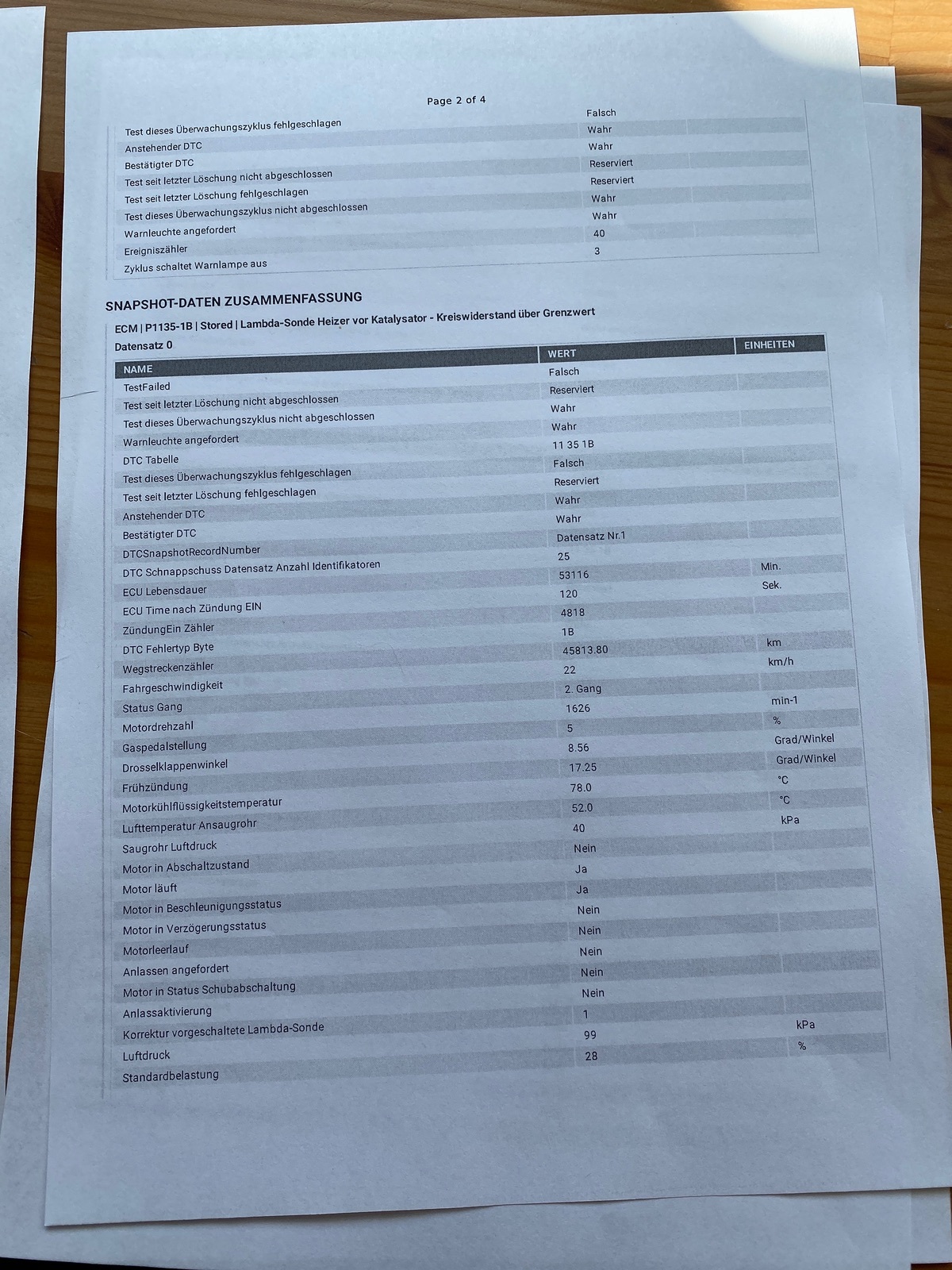

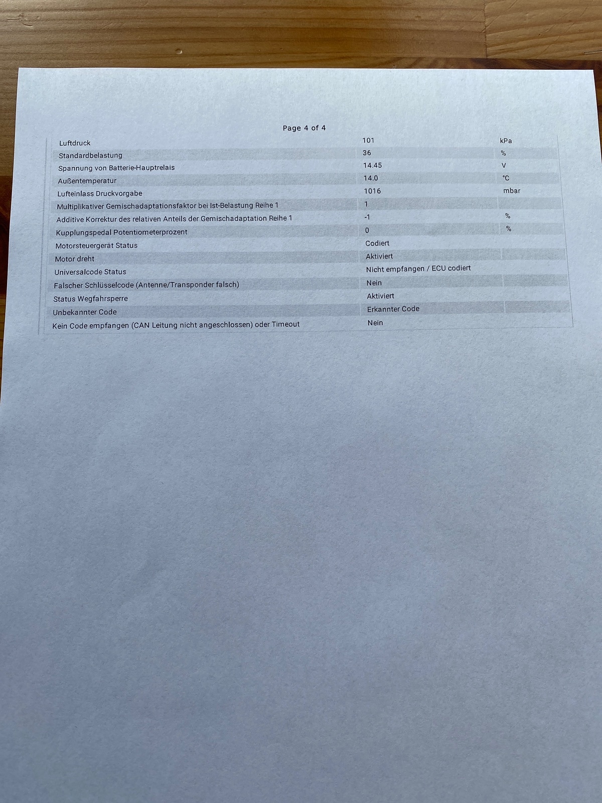

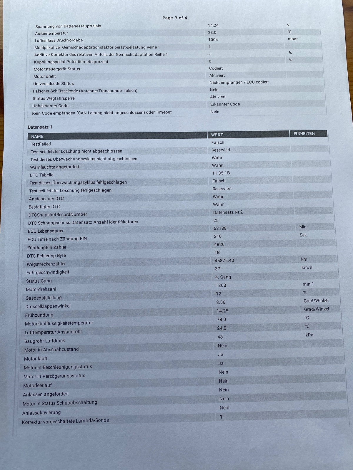

    Überwachungsbericht liegt mir nun vor. Ist Fehler P1135-1B.
    Was es mit den Startproblemen aus sich hat konnte mir niemand so richtig sagen.
    In Bezug auf den Fehler und die Fehlzündungen im zweiten und teilweise auch dritten Gang, wurde mir erstmal angeraten mich an SKN zu wenden, damit die erstmal ausschließen können das es nicht an deren Software oder nachträglichen Eingreifen des Vorbesitzers mittels dem „Elm 327“ liegt.
    Zumal der aktuelle Lauf des Fahrzeugs, zumindest ab 2. und 3. Gang Vollgas, nicht wirklich zum einwandfreien Leistungsprotokoll und einer damit verbundenen Probefahrt passt.
    Danach schaut sich Abarth gerne das Auto an und krempelt den Wagen um
    Anbei der Bericht.
    Leistungsdiagramm habe ich auch mal angehängt.
    Vielleicht kann ja jemand mehr damit Anfangen als ich und hat eventuell ähnliche Erfahrungen gemacht.
