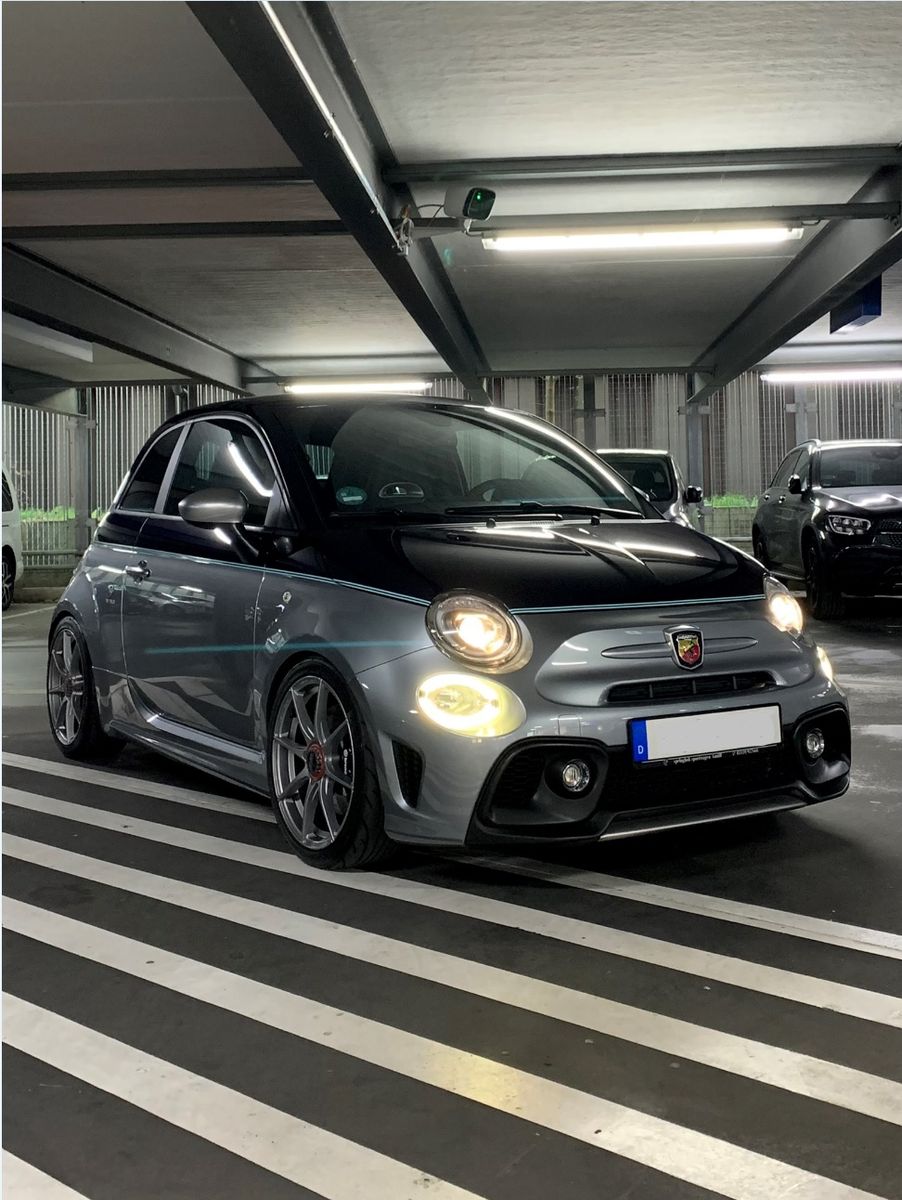

500paul Lauter als ein normaler Straßenreifen, leiser als andere Semis. Ungefähr so laut wie ein schlecht abgefahrener Winterreifen bei wärmeren Temperaturen.
bei OZ stehen die Versatzschrauben im Gutachten, kein Ding beim Eintrag gewesen.
Bei den Formula HLT stehen keine Versatzschrauben im Gutachten (sind auch 4x98 gebohrt) und brauchen eben die 20mm Sonderschrauben mit Sternkopf - da bietet auch kein deutscher Hersteller Versatzschrauben für an. Die einzigen, die es auf dem Markt gibt, haben weder Hersteller noch Festigkeit eingestanzt.
Ist damit die Verbreiterung pro Achse gemeint, also 10er Scheiben vorne und 12er Scheiben hinten ?
Das wäre dann ja in Summe ET27 vorne und ET25 hinten.
Richtig, das ist die Verbreiterung pro Achse! Also 10mm pro Rad vorne und 12mm pro Rad hinten.
Speedy Gonzales ET 37 und ja, 4x98. Die 7,5er haben 4x100 - es gäbe auch Radversatzschrauben in dem 20mm "OZ"-Sondermaß dafür, aber Radversatzschrauben ist eh schon so ein Thema beim TÜV und speziell diese Schrauben haben noch nicht mal irgendetwas eingestanzt. Daher sind es die 7x17 in 4x98 geworden.

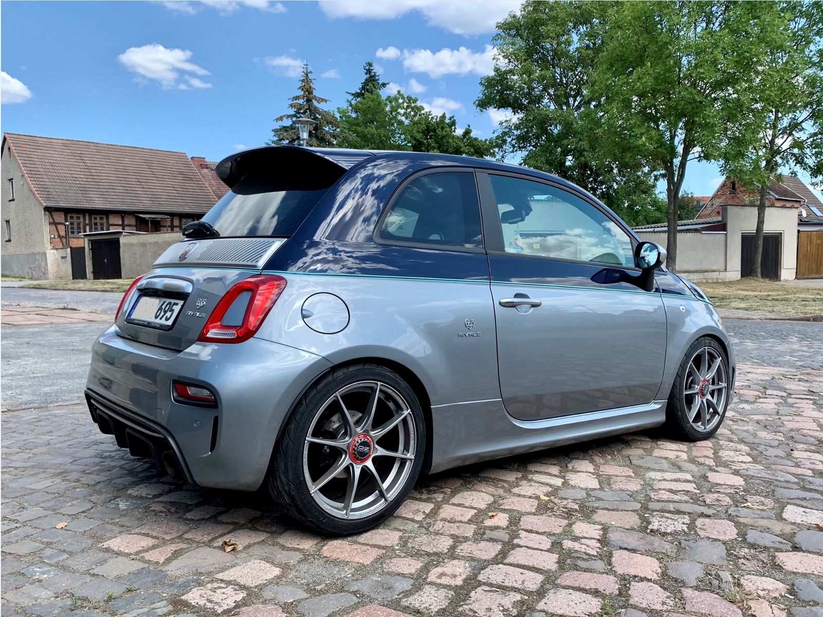

gibt es Erfahrungswerte, ob sich das V-Maxx Gewindefahrwerk setzt und wenn ja, wie viel?
Hintergrund der Frage: Ich bin mit vollen Tank und einem neuen VMaxx (härteverstellbar) HA bei 320mm
und es schleift mit 205/40R17 Nankang NS-2R iVm OZ Formula HLT ET 37 + 12mm Spurplatten.
Evtl. komme ich mit ach und krach auf 325mm, aber dann darf sich nichts mehr setzen.
Grüße und Danke!
