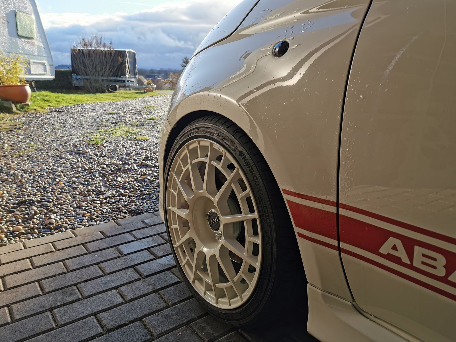

    Gestern also die Sommerreifen auf die neuen Felgen gezogen, heute Auto gewaschen und mal eine Seite montiert zur Begutachtung.
    Meine anfängliche Sorge bzl. des Farbtons war unbegründet, draussen im Tageslicht passt das super zusammen.
    Die restliche Optik ist nat. Geschmackssache, aber mir gefällt es wirklich super. Die Räder passen meiner Meinung nach sehr gut und sehen nat
    Live noch viel schöner aus als auf den Bildern.
    So wie auf den Bildern ist aktuell folgendes Setup:
    -V-maxx X-sport (härteverstellbares) Gewinde mit 310/320 - Einstellung
    - Eibach Spurplatten vorne 10mm,hinten 15mm pro Seite
    - MAK NTT 7x17 ET 35 mit 205/40 17er Hankook Ventus.
    Die Hankook Sommerreifen sind optisch gefühlt schmaler als die Pirelli Winterreifen (trotz gleicher Größe) und ziehen sich schöner über die Felge.
    Platztechnisch habe ich keine Probleme. Vorne Sturz - 1 Grad, hinten habe ich in den Radkästen ein paar Stellen vom Plastik bearbeitet, seitdem schleift da nichts mehr, selbst bei schnellen Bodenwellen wenn es hinten tief eintaucht. :thumbup:
    Ich kanns schon nicht mehr abwarten den Satz im Frühling komplett zu montieren. ;)
    Ach übrigens,... Die neuen Felgen wiegen pro Rad 1,5kg weniger als die originalen Esseesse Felgen.
    MAK incl. Reifen: 16kg
    Esseesse incl. Reifen: 17,5 kg
    Gruß Mario
